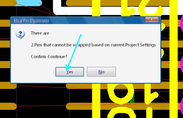

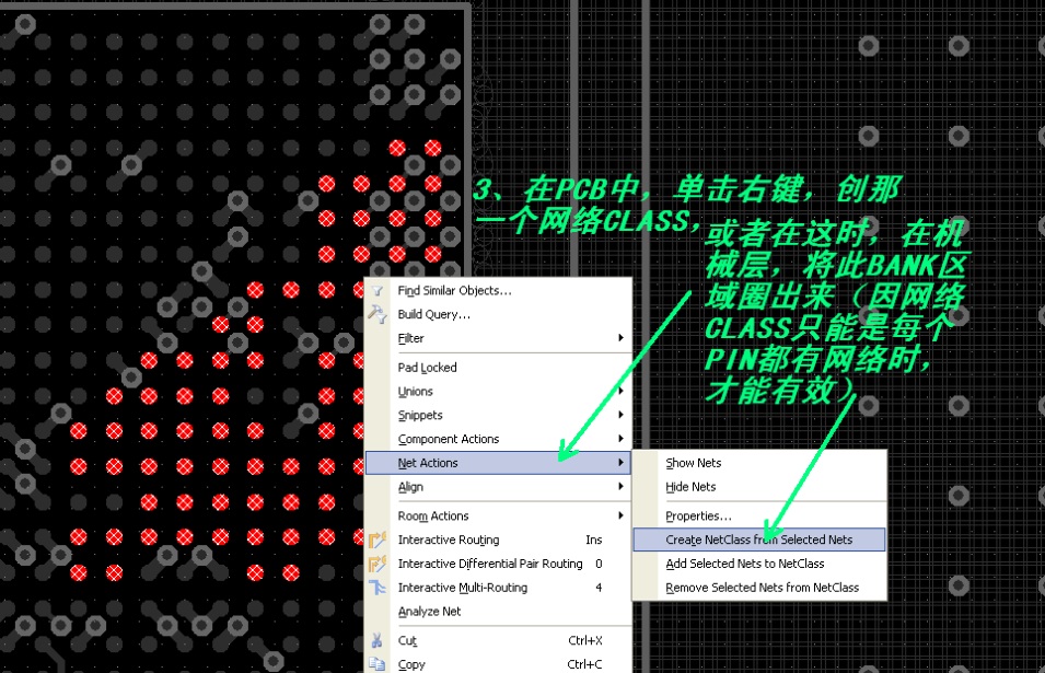

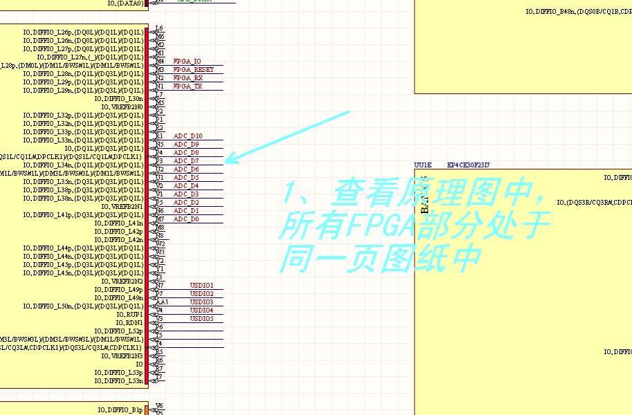

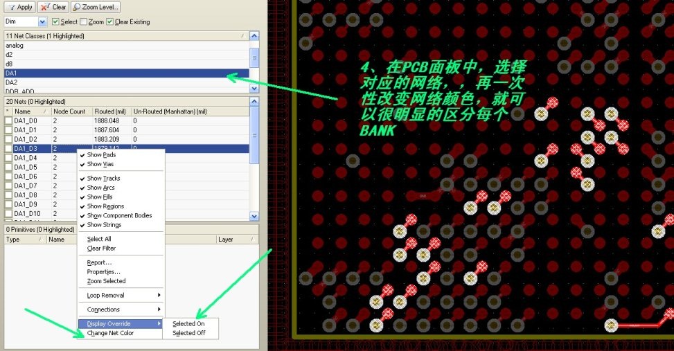

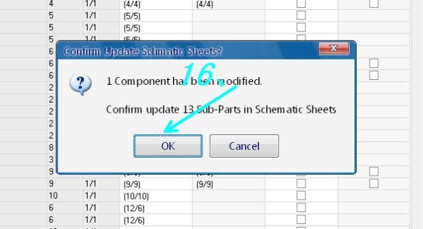

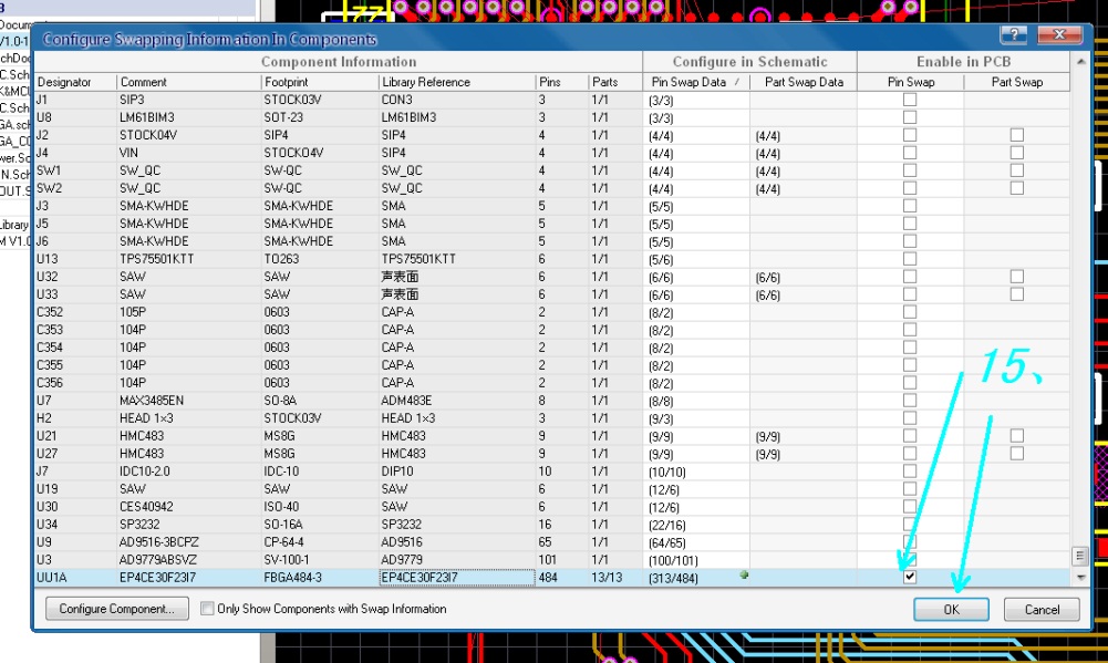

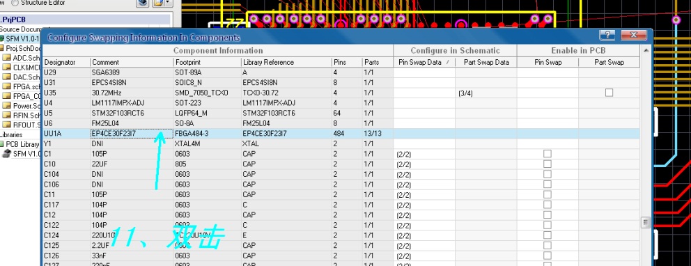

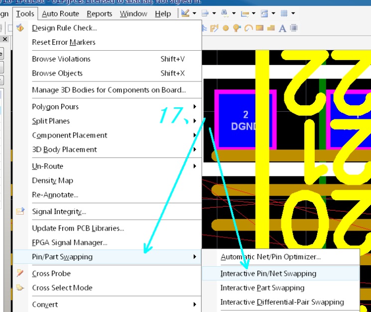

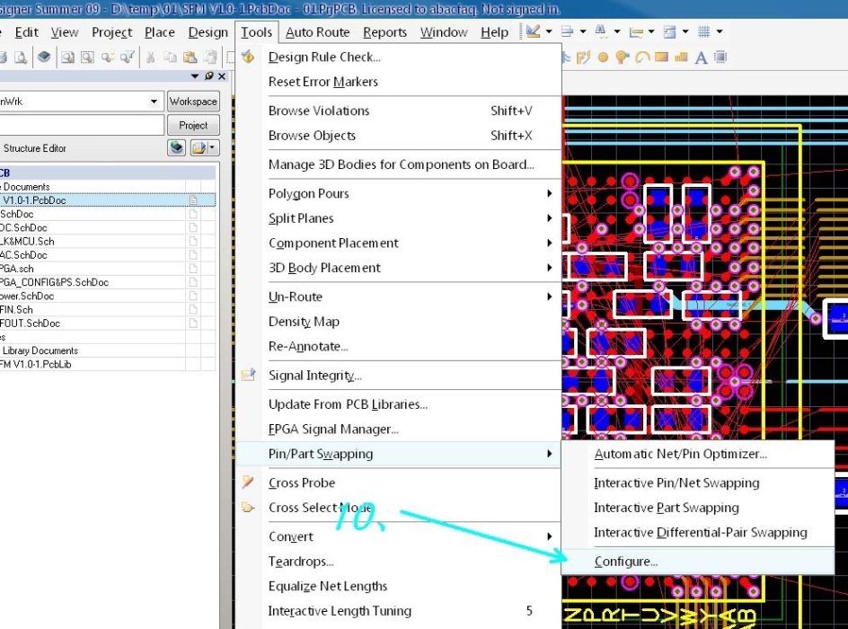

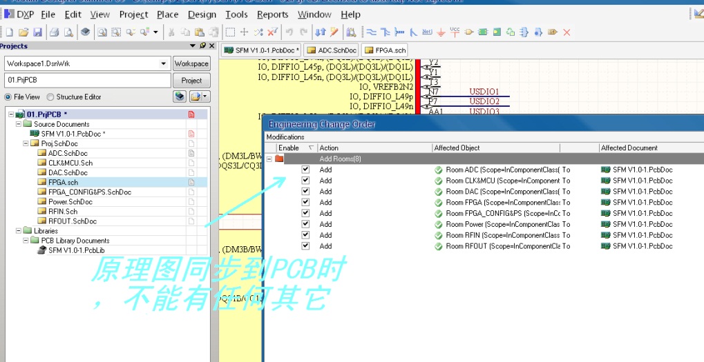

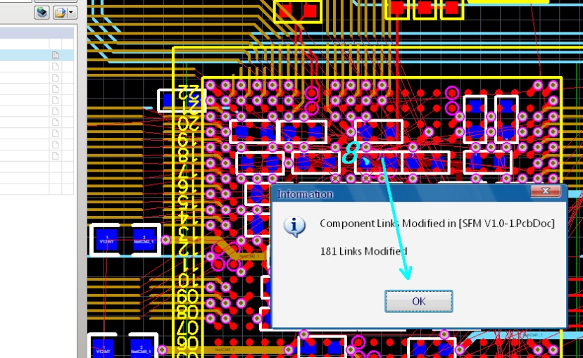

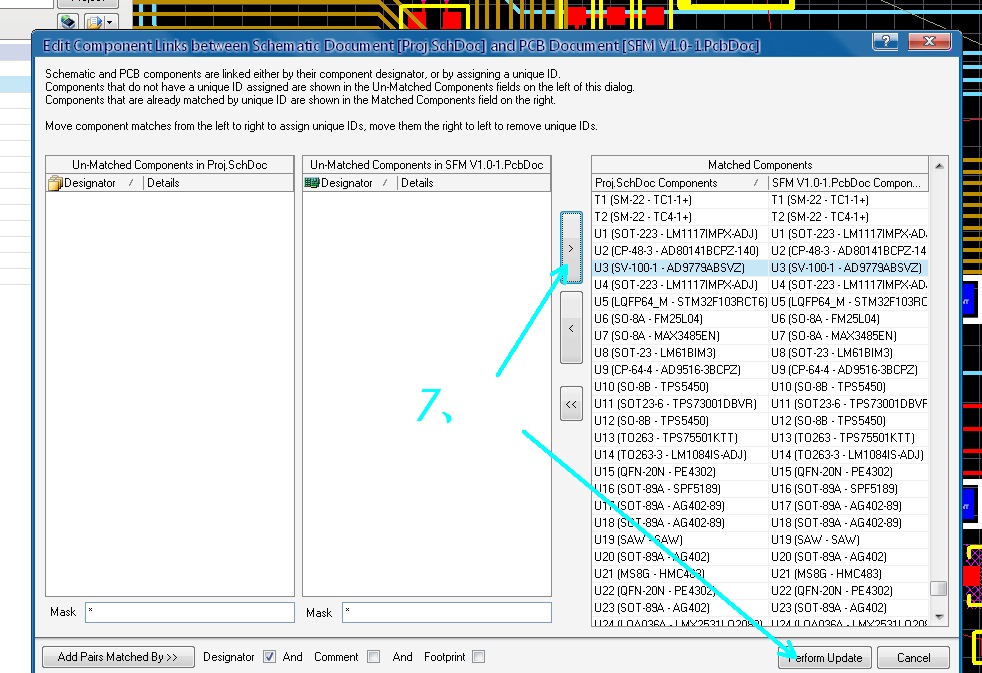

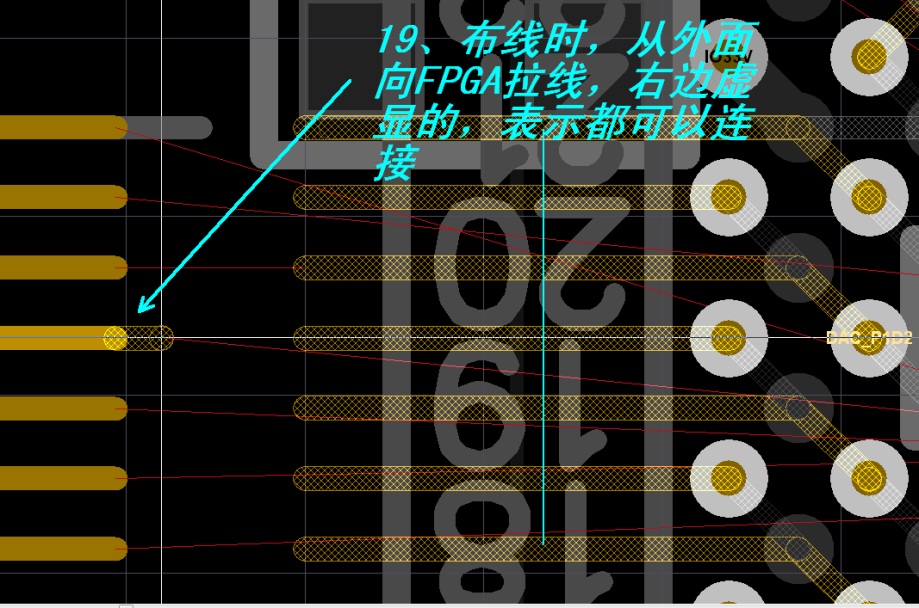

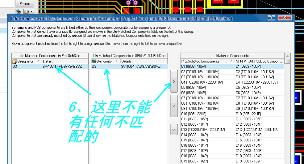

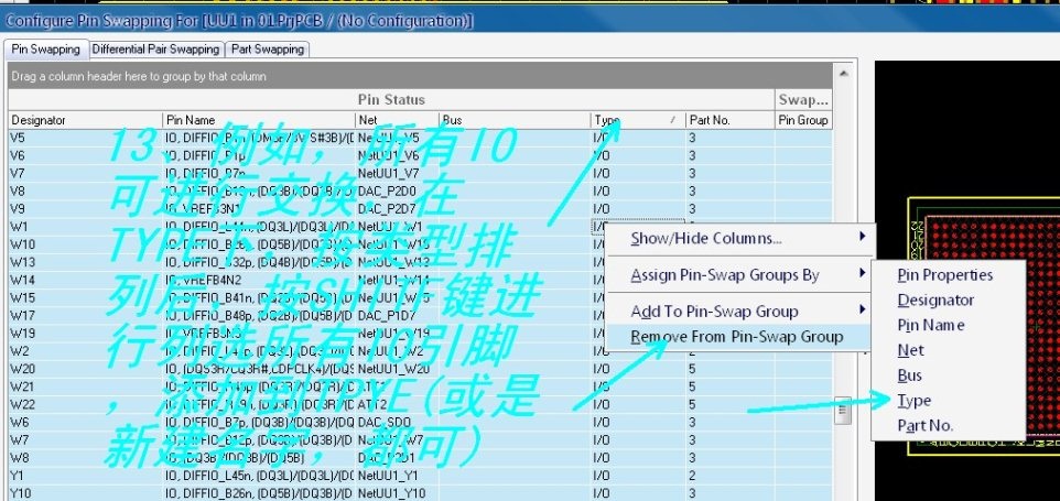

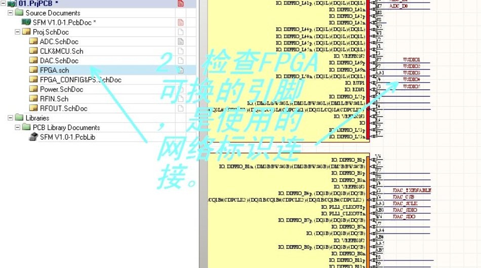

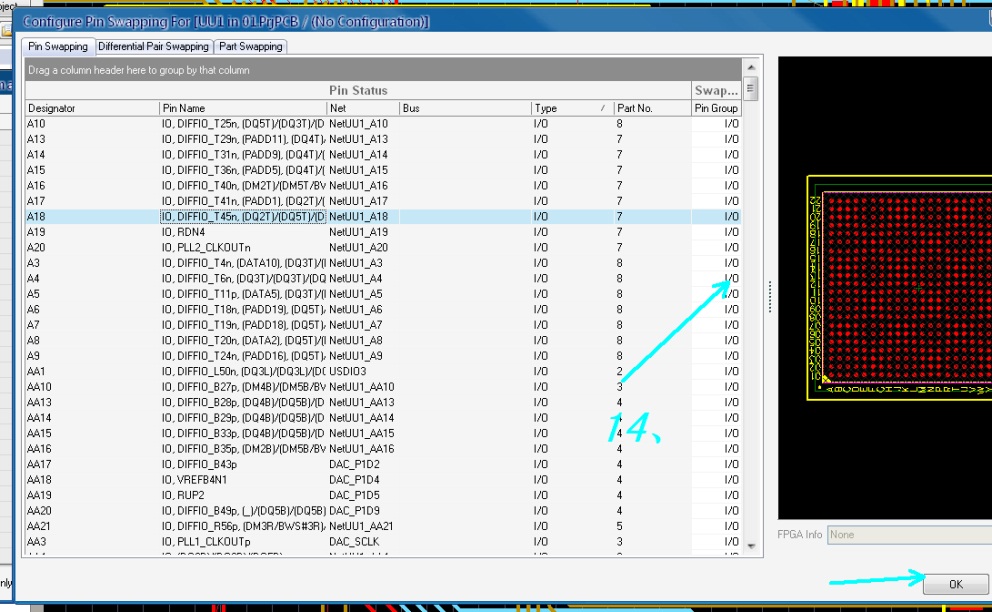

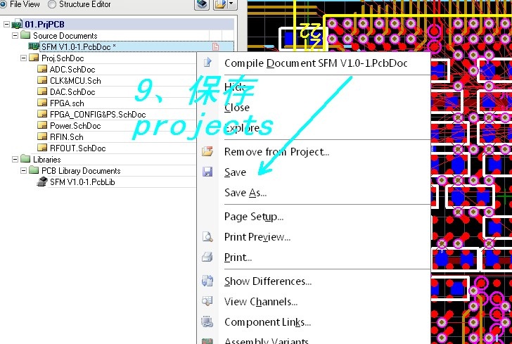

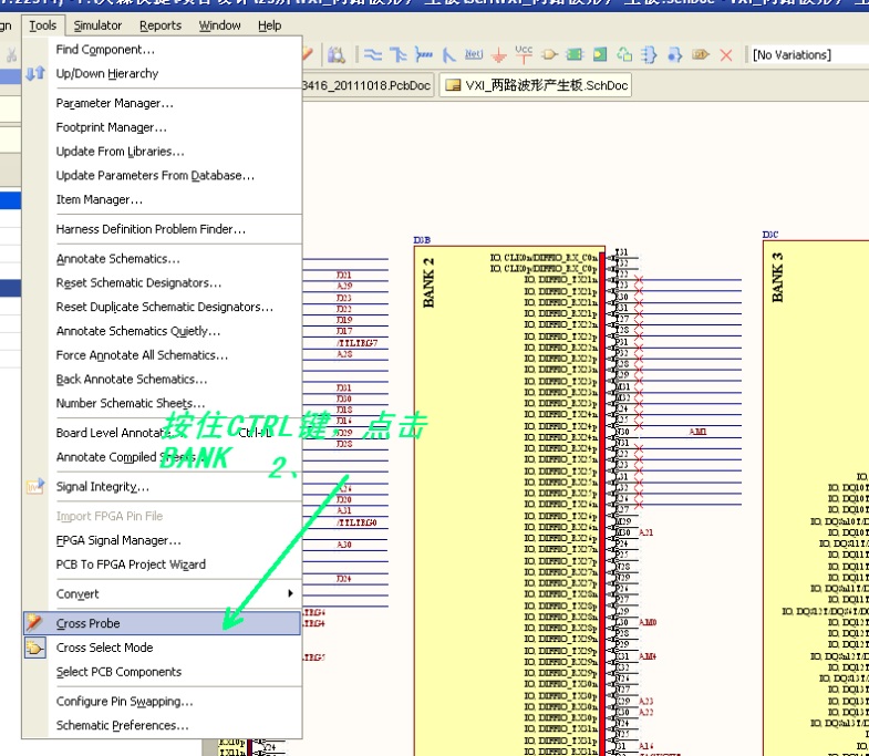

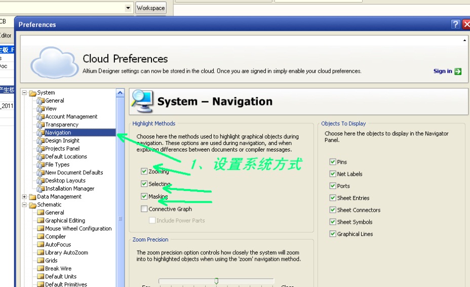

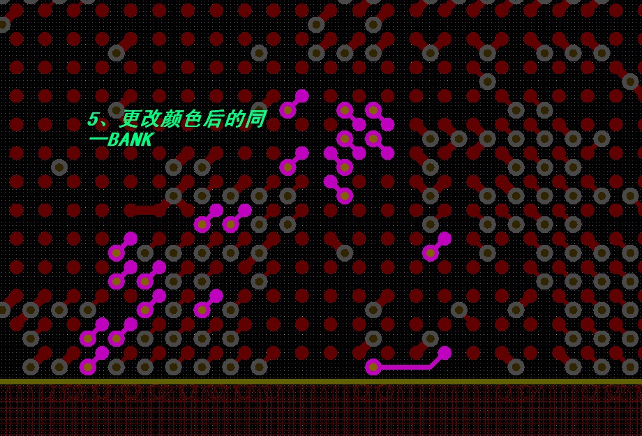

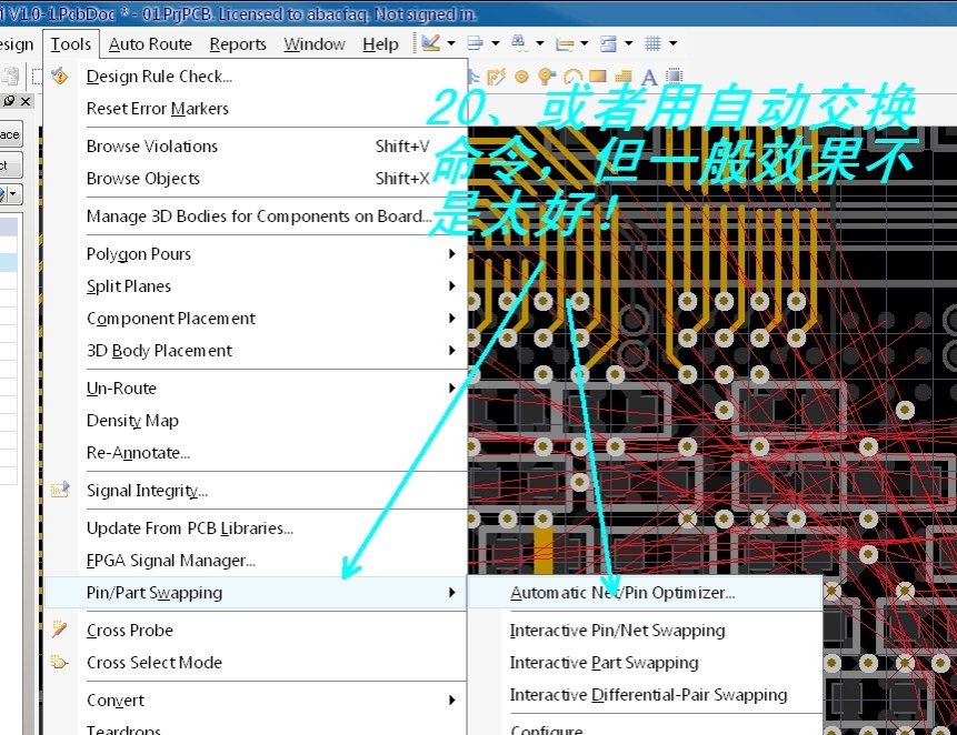

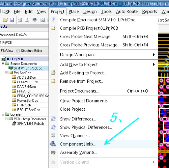

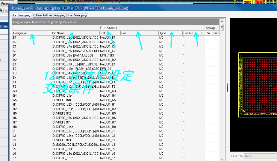

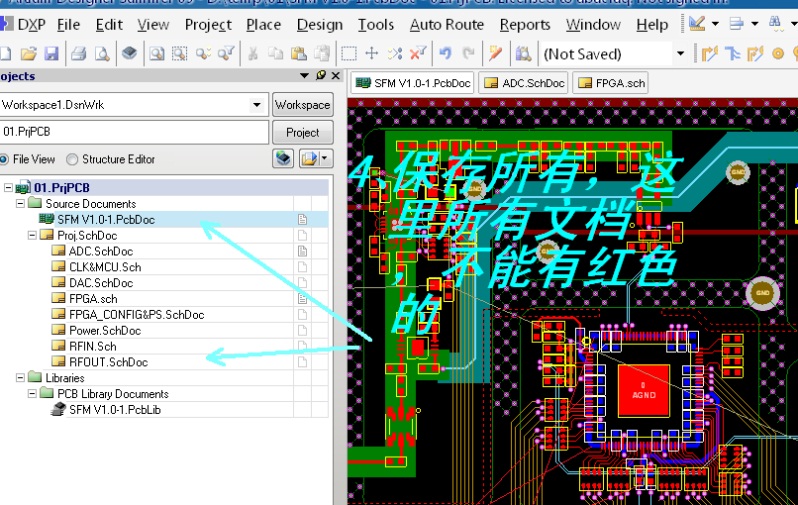

针对FPGA管脚较多,不好定义,可以适当调整管脚定义,非常实用。
BANK的划分
PIN的交换
