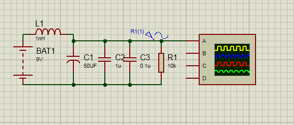

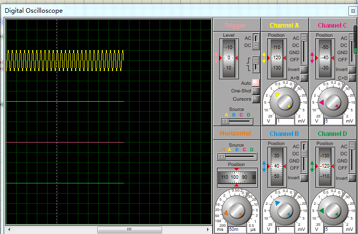

为什么我用Proteus仿真,电容滤波为什么是这样,一般滤波波形不是平的吗?
为什么我用proteus仿真,电容滤波为什么是这样,一般滤波波形不是平的吗?
ID:475247 发表于 2020-1-2 20:43 | 只看该作者
容量太小了,最起码也得几百uF,还有电感应该是在C1前面,这种叫LC滤波,放C1与C2间是π型滤波器
