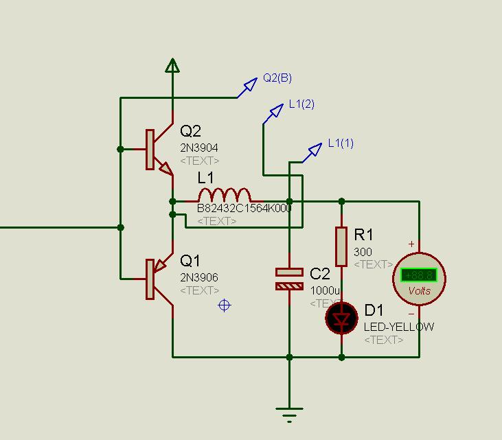

最后进行调试时候,为什么这个发光二极管led就总是一闪一闪的,加1时候,led闪得越来越快?
这算是调整亮度吗?我要是亮和暗那种样子。

ID:462827 发表于 2020-1-3 09:16 | 只看该作者
仿真的只能这样闪了,你要用实物单片机的led灯才能真正展现亮度的变化
ID:454178 发表于 2020-1-3 10:10 | 只看该作者
但是 我用实物焊接单片机led灯,其他什么没问题,就这个led灯,我加1时候最后,它就是闪闪闪着闪烁,感觉没有亮度调整。
ID:475247 发表于 2020-1-3 10:46 | 只看该作者
将你后面PWM如下图这样接就能看到仿真的亮度变化
ID:401564 发表于 2020-1-4 11:04 | 只看该作者
我在这总能看到很多人先花很大精力去解决好仿真的问题,总感觉仿真OK了就万事大吉了一样,然后拼命的解决好了仿真的问题,实物却又是另外一回事,何苦呢?
这原本是一个很简单的项目:
1,把PWM频率设定为1KHZ,不管是延时,定时器还是片上自带的PWM功能都行,这1KHZ是大多LED调光都用的频率,可以适应90%以上的LED
2,LEDVF值(就是LED的正向导通压降)不同,它对PWM占空比的亮度变化也不同,所以,你就设定9个等级,占空比从10%到90%,每次调节占空比加1,然后你就可以大概知道这个LED要怎么调节了。
3,如果你连占空比都不知道怎么调节。…。……。…。…。…。……。…。…。……
