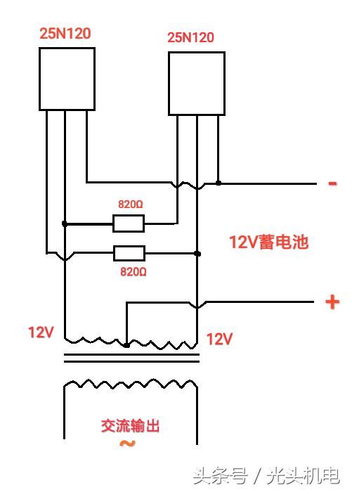

ID:577329 发表于 2020-1-23 15:33 | 只看该作者
用它激推挽升压,电源超过12伏就可以用TL494   ; SG3525/SG3524  ; 7500等                                                                                                                            低于12伏就用图片的电路
