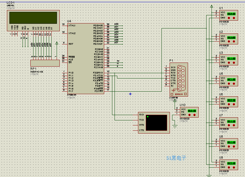

8路DS18B20温度采集串口发送数据带仿真程序
源码
#include<reg52.h>
#include<intrins.h>
#include<mg996r.h>
#include<timer.h>
#include<1602.h>
#include<uart.h>
#include<temp.h>
#define u16 unsigned int
#define u8  unsigned char
#define led0 P0  //定义P1口
sbit led=P2^2;
sbit led1=P2^3;
void main()
        //timerinint();
         LCD_Init();
    UART_Init();
                                tempdatalist();
                         if(temp[0]==1280)
                                led=0;
                                }else{led=1;}
8路温度采集,串口发送温度数据.zip
169.7 KB, 下载次数: 79, 下载积分: 黑币 -5
收藏收藏2 分享淘帖 顶 踩
