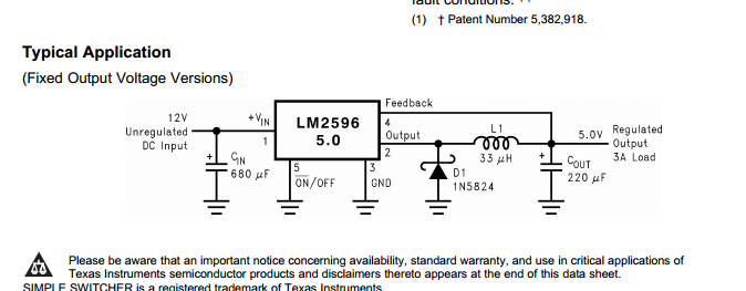

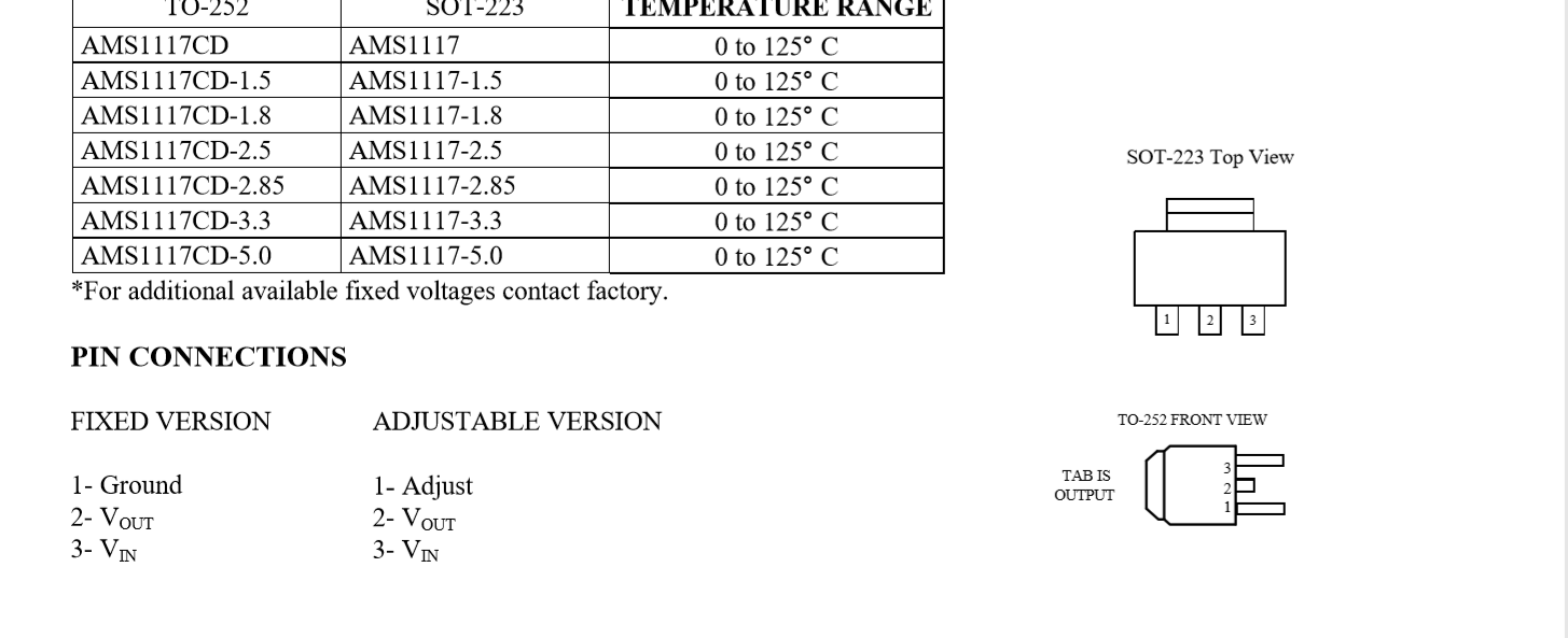

AMS1117有两个OUTPUT引脚,需要把他们连接起来吗?
这款SC2678是有两个输出的,两个输出需要相连吗。
这是AMS1117的,有两个输出
这是AMS1117的,有两个输出
ID:636210 发表于 2020-1-3 22:35 | 只看该作者
应该连起来,小电流不连也没关系,芯片内部已经是直通的。
ID:680871 发表于 2020-1-4 09:59 | 只看该作者
万用表测一下是不是通的呀  不通说明是不一样的功能

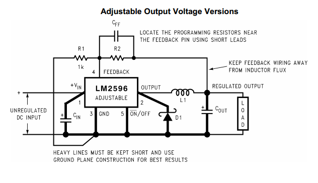

ID:155507 发表于 2020-1-4 15:54 | 只看该作者
从那里你可以看到它有两个输出

ID:637511 发表于 2020-1-9 10:56 | 只看该作者
angmall 发表于 2020-1-4 15:54
从那里你可以看到它有两个输出
你是对的,这两个芯片是1个输出
