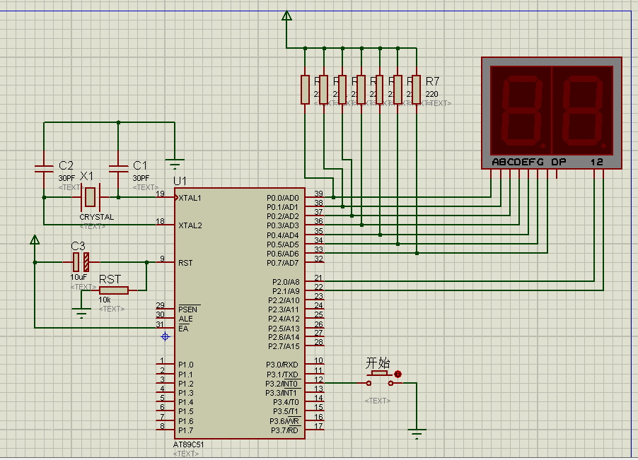

我用中断按键加中断计时器的方法去运行,但是加上按键就不好用,按键只能按一次,寄存器R7会赋值1,但是按第二次就不能外部中断了,如果把按键全部去掉的话,秒表是能正常用的,但是加上按键秒表就一直显示00,新手真的不会了,求求大佬!下面是程序:

下边是protues:

已解决
