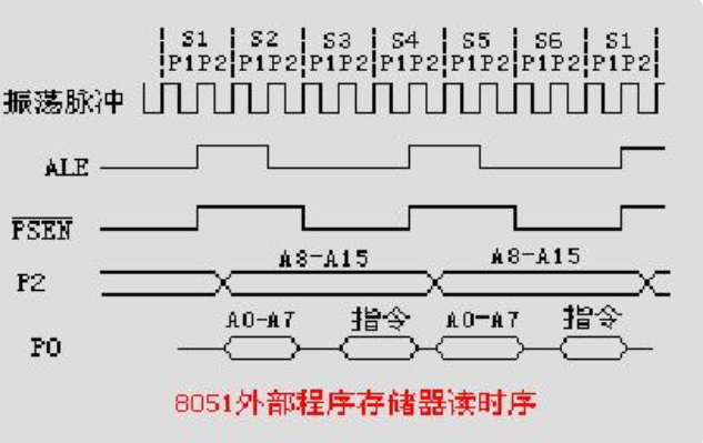

我照着别人的图把4数码管的3选位引脚练到这3个上面了,然后我看别人说psen可以当p4口,但是我在程序里面写他说我是未定义标识符
ID:195446 发表于 2020-1-4 23:07 | 只看该作者
psen管脚在读外部扩展ROM时会形成3个时钟周期的低电平,且自动产生。C语言程序装在外部ROM就可以产生psen低电平了。并不能像IO口那样编程。
