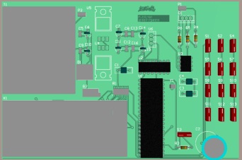

6. 设计、绘制系统电路 PCB,设计包含手写签名的 Logo,并放置在Top Layer的正中位置。

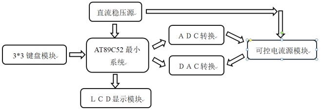

2.1 总体设计方案

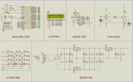

由设计要求可知,需使用MCS-51系列单片机,构建控制系统,实现LED灯亮度的控制。所以采用AT89C52 单片机为核心,以3*3按键键盘作为输入端,以达到控制所需输出电流的功能,并且由LCD1602显示模块可以显示输入电流的大小和电流源输出的电流大小。在设计中,采用PCF8591芯片进行AD/DA转换,单片机通过I2C通信协议控制PCF8591 AD转换输出的电压所需电压,输入压控电压源,通过采样电阻的电压DA转换获得电流源输出的电流值,经过单片机计算最后显示实际输出电流。
该直流电机控制系统的设计,在总体上大致可分为以下6个部分组成:AT89C52单片机最小系统,3*3按键键盘,直流稳压源,1602显示模块,AD/DA转换模块,可控电流源模块。系统总体方案图如图 1 所示。
图 1  系统总体方案图

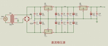

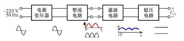

2.2.2 直流稳压电源原理
本设计共用到电源有四种:即± 12V、+5V、负载电源。可选用的有开关电源和稳压电源两种,由于开关电源的纹波系数比较大。因此采用常用的稳压电源来作为整个系统的电源。稳压电源由电源变压器、整流电路、滤波电路和稳压电路组成,如图 2 所示:
图2 直流稳压电源原理图
整流和滤波电路:整流作用是将交流电压 变换成脉动电压。滤波电路一般由电容组成, 其作用是脉动电压中的大部分纹波加以滤除,以得到较平滑的直流电压。再通过稳压电路得到平直的直流电压。
图2 直流稳压电源仿真图

首先,在数控方面采用单片机比 CPLD 和 FPGA 等可编程逻辑器件好,因为此处只是一般用途的控制,没有必要选用价格昂贵的 CPLD 和 FPGA,而且他们用在此处并不合适,控制起来显得很麻烦。而单片机则不同,他有着非常成熟的技术,这方面的参考文献也很多,而且他从来就是用于控制方面的,在这方面有着天生的优势。还有他价格也不贵,仅几元人民币。对于这样的应用系统比较划得来。其次在恒流源方面,我们方案也很好。从理论上看,运放是接成比较器的,作为模拟反馈的,这样在只要运放的输入不变,那么三极管的Vbe是不变的,根据三极管的共射极输入特性可知,Vbe不变时,Ie和Ic也保持不变,而且Ic=βIb, Ie=(1+β)Ib 。当β比较大时Ic≈Ie 。当运放的输入改变时,也改变了Vbe值,这样也就改变了Ic和Ie的值,而且这个变化基本也是呈线性的。这也就是本系统的恒流原理。由于器件受温度的影响以及局部非线性的存在,这样的恒流源不能做到真正的恒流,因此,当外界条件发生变化时,我们要及时给予补偿,只有这样才能做到真正的恒流。这也就是为什么要加入模数转换器的真正原因,他能实时测量电流的变化并按照一定的算法及时给予补偿,采用数字补偿逐次逼近的方式作为反馈调整环节,由程序控制调节功率管的输出。当改变负载大小时,基本上不影响电流的输出。模数转换器还起到测量的作用,同时送显示让我们知道实际的电流输出值。
2.3 AT89C52最小系统
2.3.1 AT89C52芯片简介
              采用AT89C52是MSC-51系列单片机的升级版,由世界著名半导体公司 ATMEL在购买MSC-51设计结构后,利用自身优势技术——闪存生产技术对旧技术进行改进和扩展,同时使用新的半导体生产工艺,最终得到成型产品。与此同时,世界上其他的著名公司也通过基本的51内核,结合公司自身技术进行改进生产,推广了一批如51F020等高性能单片机。AT89C52片内集成256字节程序运行空间, 8K字节Flash存储空间,支持最大64k外部存储扩展。根据不同的运行速度和功耗的要求,时钟频率可以设置在0-33M之间。片内资源有4组I/O控制端口、3个定时器、8个中断、软件设置低耗能模式、看门狗和断电保护。可以在4V到5.5V宽电压范围内正常工作。不断发展的半导体工艺也让该单片机的功耗不断降低。同时,该单片机支持计算机并口下载,简单的数字芯片就可以制成下载线,仅仅几块钱的价格让该型号单片机畅销 10 年不衰。根据不同场合的要求,这款单片机提供了多种封装,本次设计根据最小系统有时需要更换单片机的具体情况,使用双列直插PID-40 的封装。
2.3.2 AT89C52最小系统组成
AT89C52最小系统由AT89C52芯片、复位电路和时钟电路组成。复位电路和时钟电路是维持单片机最小系统运行的基本模块。时钟电路采用12M晶振组成。复位电路通常分为两种:上电复位和手动复位。有时系统在运行过程中出现程序跑飞的情况,在程序开发过程中,经常需要手动复位,所以本次设计选用手动复位。
图3 AT89C52最小系统图
2.4 3*4按键键盘
键盘使用12个弹跳按钮形成3*4输入键盘,按钮键值为“0-9”、“确定”和“设置”。“0-9”一共10个按钮实现所需输出电流值的输入控制,控制范围为310mA-3100mA; “确定”键实现数据计算并输出所需电压,以控制电流源的输出电流;“设置”键实现二次数据输入,按下时会使数值返回默认值,以达到电流值的重新输入。
图4 3*4按键输入模块
2.5 LCD1602显示模块
2.5.1 LCD1602简介
点阵图形式液晶由M×N个显示单元组成,假设LCD显示屏有64行,每行有128列,每8列对应1字节的8位,即每行由16字节,共16×8=128个点组成。显示屏上64×16个显示单元与显示RAM区的1024字节相对应,每一字节的内容与显示屏上相应位置的亮暗对应。例如显示屏第一行的亮暗由RAM区的000H~00FH的16字节的内容决定,当(000H)=FFH时,屏幕左上角显示一条短亮线,长度为8个点;当(3FFH)=FFH时,屏幕右下角显示一条短亮线;当(000H)=FFH,(001H)=00H,(002H)=00H…,(00EH)=00H,(00FH)=00H时,在屏幕的顶部显示一条由8条亮线和8条暗线组成的虚线。这就是LCD显示的基本原理。
字符型液晶显示模块是一种专门用于显示字母、数字和符号等的点阵式LCD,目前常用16×1,16×2,20×2和40×2等的模块。一般的LCD1602字符型液晶显示器的内部控制器大部分为HD44780,能够显示英文字母、阿拉伯数字、日文片假名和一般性符号。
2.5.2 LCD1602连接与控制
LCD1602显示模块与单片机P2.5、P2.6、P2.7以及P0口连接,通过单片机编写LCD控制子程序,实现LCD1602的数据传输和显示控制。以显示用户输入电流的值以及电流源最后输出的值。通过LCD1602实现人机交互的功能,以达到实时显示输出电流大小的显示。
图5 LCD1602显示模块
2.6 AD/DA转换模块
2.6.1 PCF8591简介
PCF8591是一个单片集成、单独供电、低功耗、8-bit CMOS数据获取器件。PCF8591具有4个模拟输入、1个模拟输出和1个串行I2C总线接口。PCF8591的3个地址引脚A0, A1和A2可用于硬件地址编程,允许在同个I2C总线上接入8个PCF8591器件,而无需额外的硬件。在PCF8591器件上输入输出的地址、控制和数据信号都是通过双线双向I2C总线以串行的方式进行传输。
2.6.2 PCF8591转换模块
由于系统要求同时要求AD/DA转换,而如果采用单独的AD/DA芯片,需要的控制引脚比较多,而PCF8591芯片集成了4个AD转换引脚和一个DA转换引脚,适合系统的所需的要求,同时使用I2C通信协议,只需要连接单片机两个引脚,节约了单片机的引脚,并且使用简单,控制方便。
图6 AD/DA转换模块
2.7 可控电流源模块
用“运放 +大功率三极管”的结构构成恒流源。大功率三极管选用 TIP122 型号,它是应用范围广、功率小、频率低的达林顿,NPN 极性型,特征频率 :1000(MHz),集电极允许电流:8(A),集电极最大允许耗散功率:48(W)。其性能满足本设计要求,同时可以通过功率管的不同容量来满足不同的应用要求。采用常用的大功率电阻作为采样电阻,输出电流波动比较大,而康锰铜丝是一种温度特性佳的阻性元件,选其作为取样电阻,其两端电压正比于流过的电流,因此该电压的反馈就是负载电流的反馈。
图7可控电流源模块
