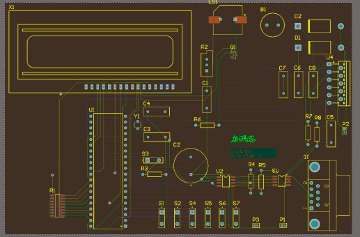

8. 设计、绘制系统电路PCB,手写签名在Top Layer的正中位置。

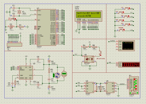

2. 硬件总体设计
2.1 总体设计方案
由设计要求可知,需使用MCS-51系列单片机,构建控制系统,实现系统的控制。所以采用AT89C52 单片机为核心,以6个弹跳按钮和光电传感器作为输入端,达到控制直流电机的正转、反转、停止、加速、减速、数据清除及瓶子数量采集功能,并且由LCD1602显示模块可以显示瓶子数量、箱子数量以及电机转速。在设计中,采用 PWM 技术对电机进行控制,并通过485通讯协议控制包装机的启停。
该直流电机控制系统的设计,在总体上大致可分为以下8个部分组成:AT89C52单片机最小系统,按键输入模块,瓶数检测模块,1602显示模块,电机驱动模块,包装机控制模块,包装机控制模块以及直流电机。系统总体方案图如图 1 所示。
图 1  系统总体方案图

2.4输入模块
正转、反转、停止、加速、减速、清除数据六个按钮分别与单片机的 P1.0、P1.1、P1.2、P1.3、P1.4、P1.5相连,然后再与地相连,当按钮被按下时51芯片管脚电压被拉低,检测管脚电平实现按钮检测。正转实现直流电机的正转,反转实现直流电机的反转,停止实现直流电机的停转,加速实现直流电机的加速,减速实现直流电机的减速,清除数据实现瓶子数量和箱子数量的清除,具体输入模块如下:
图3 按键输入模块

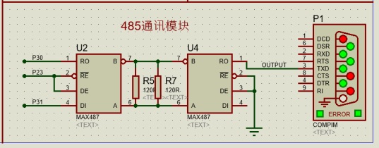

2.6 包装机控制模块
通过两片MAX487芯片连接构成485通信模块,通过单片机P3.0和P3.1实现单片机与MAX487芯片的串口通信传输数据,以实现包装机的启停控制。
通过51单片机自带的串口通讯实现连接,设置定时器1实现串口通讯的控制,定时器1设置工作于方式2,开启定时器的串口通信的相关寄存器,通过SBUF寄存器发送数据。
定时器1寄存器设置:
TMOD=0x21;//定时器1工作于方式2
TL1=0xfa;//波特率设置为4800
                                                                                    TH1=0xfa;//波特率设置为4800
                                                                                    SCON=0x50;//串行口设置为方式1,REN置1时允许接收数据
                                                                                    PCON &= 0xef;//PCON寄存器设置
                                                                                    TR1=1;//开定时器1
图5 包装机控制模块

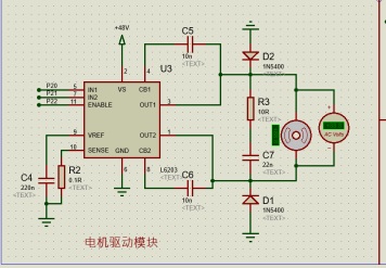

2.8电机驱动模块
由设计要求可知,电机为额定电压为48V的直流电机,PWM的频率为50HZ,电机控制的最高转速为450rpm,最低转速为50rpm。采用L6203芯片驱动直流电机,连接单片机的P3.0、P3.1、P3.7口,P3.0、P3.1分别控制电机的正反转,P3.7控制L6203芯片的通断。当P3.0=1,P3.1=0时,电机正转,当P3.0=0,P3.1=1时,电机反转。为了控制直流电机的转速,为1的单片机I/O口采用PWM控制的方法控制电机的电压,以控制电机的转速。
PWM的实现:通过单片机的定时中断,实现频率为50HZ,即周期接近0.02s的PWM。为了实现占空比控制,将中断的时间设置为.1ms,通过20次的中断实现以频率为50HZ。
中断的初值: ;// 1ms中断
转速计算:转速 = 占空比*500
图7电机驱动模块

4.1系统仿真图:
图9 系统仿真图
4.2 PCB图
图10 PCB图
