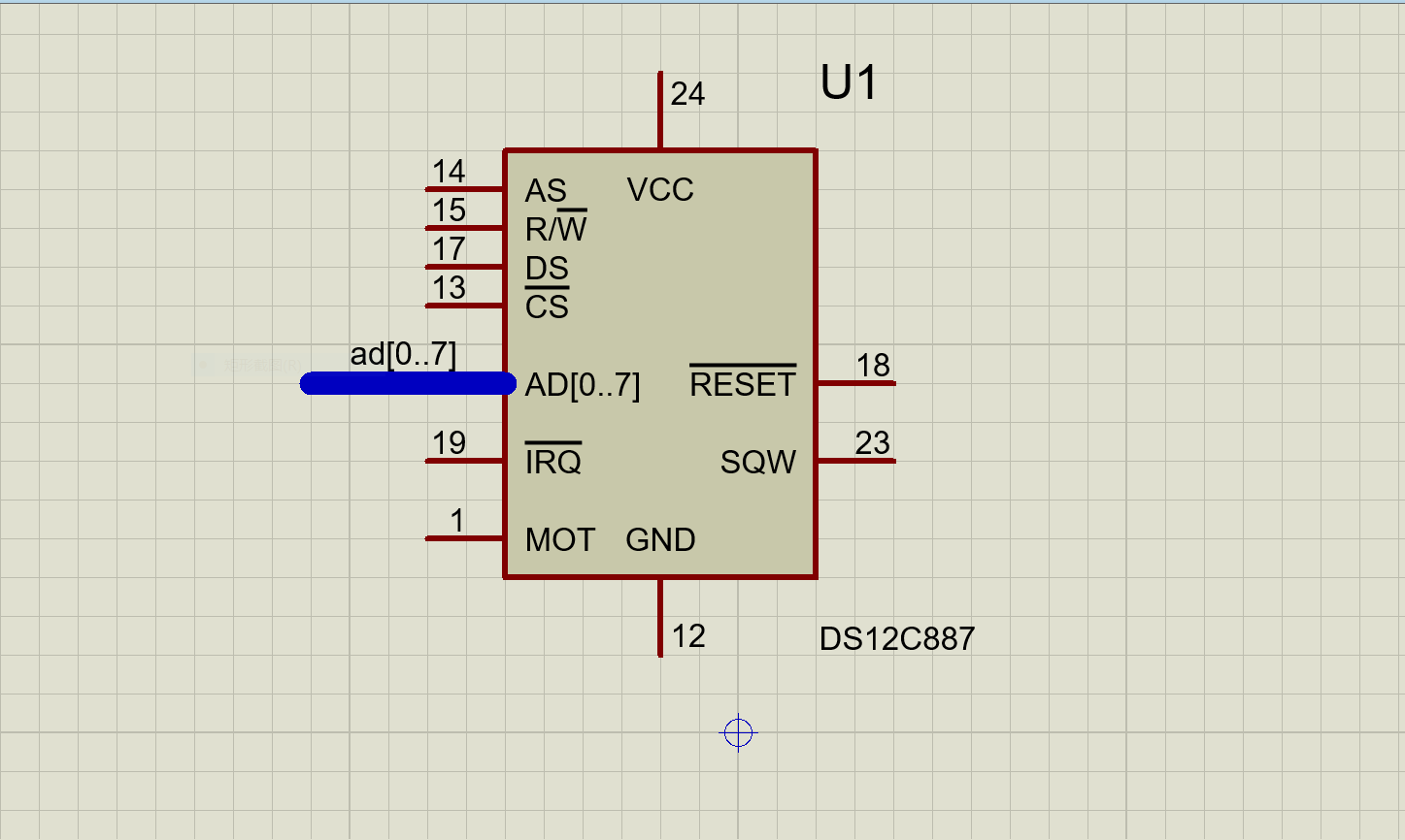

如何在ds12c887数据总线上添加AD[0..7] 求帮助
ID:621360 发表于 2020-1-5 21:00 | 显示全部楼层 |阅读模式
如题
ID:110606 发表于 2020-1-6 15:19 | 显示全部楼层
你的问题描述的不太清楚,引脚功能和连接图如上,正常是直接可以进行读取数据的
ID:342822 发表于 2020-1-7 02:37 | 显示全部楼层
方法:将器件总线拉出一段然后右键点击两段总线结合部,弹出对话框选择“添加网络标号”
