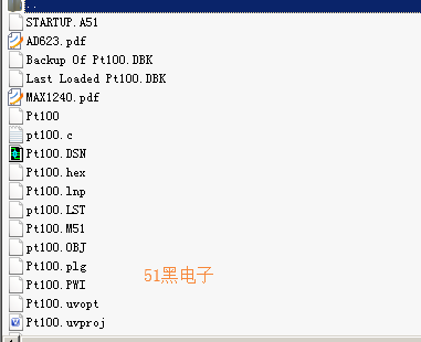

全部资料51hei下载地址:
Pt100.rar (769.19 KB, 下载次数: 213)
