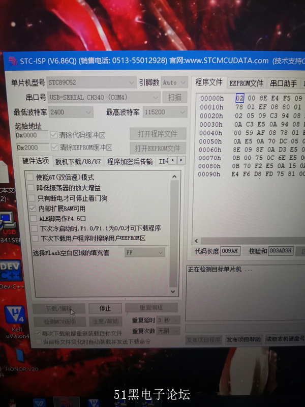

stc89c52烧写问题
rx和TX已接对
串口没问题
一直显示正在检测目标单片机
如图
ID:663843 发表于 2020-1-8 13:00 | 只看该作者
rx-tx,   tx-rx
ID:64053 发表于 2020-1-8 14:54 | 只看该作者
楼主,你芯片选错了,应该不是这系列的,要选89c52后面带RC那个才对呀,希望能帮到你
ID:64053 发表于 2020-1-8 14:57 | 只看该作者
rc系列才对
ID:283883 发表于 2020-1-8 18:48 | 只看该作者
冷启了吗
ID:684084 发表于 2020-1-9 12:58 | 只看该作者
先不要接rxTX和5V, 软件按了下载,然后才把线接上去;
搜索:stc冷启动
ID:683489 发表于 2020-4-3 18:18 来自触屏版 | 只看该作者
确实是89c52的,我重新买了个,一弄就进去了,太难了(>﹏<)
