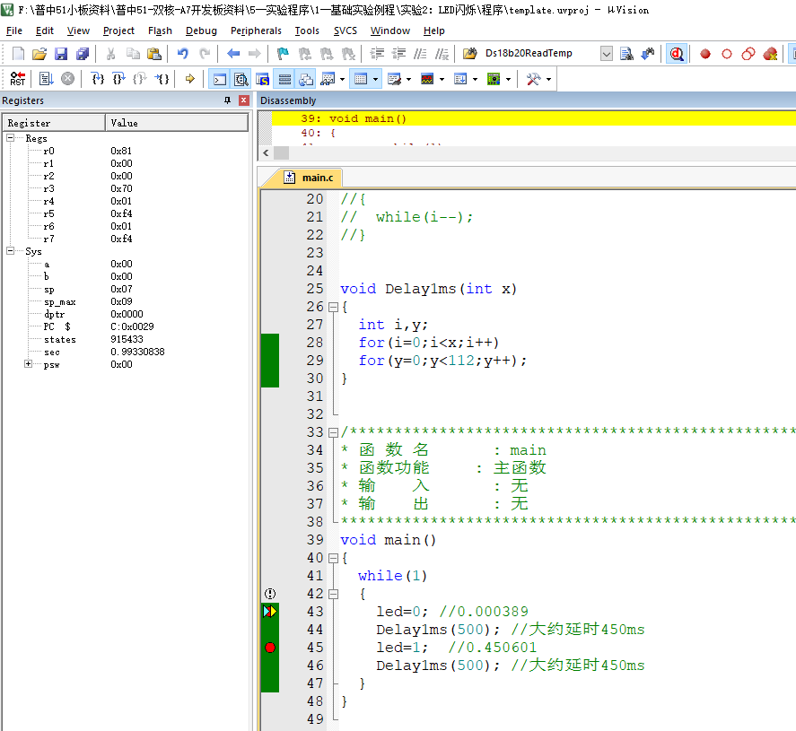

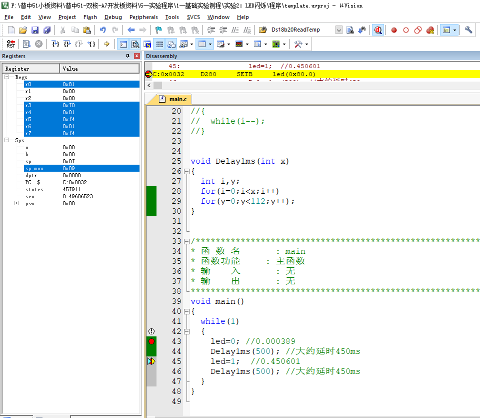

好多初学单片机的人,不知道如何去设置空操作的延时时间,下面介绍下如何设置的
11.0592M晶振的单片机设置500ms的软件延时
void Delay1ms(int x)
        int i,y;
        for(i=0;i<x;i++)
        for(y=0;y<112;y++);
void main()
                led=0; //0.000389
                Delay1ms(500)
                led=1;  //0.450601
                Delay1ms(500)

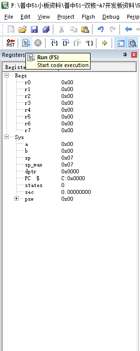

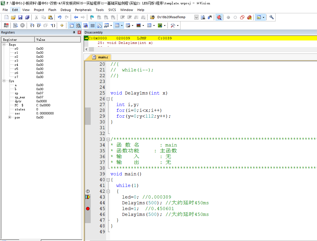

1.先设置晶振的频率
2.设置断点
3.运行到第一断点处
4.运行到第二断点处
5.比较延时误差
