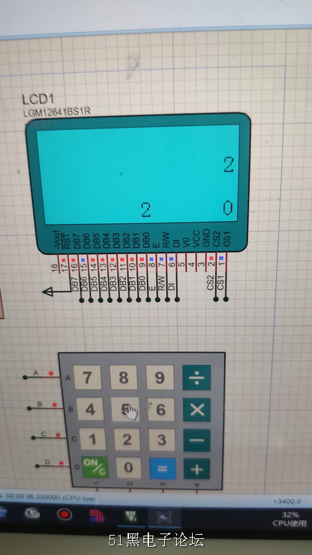

LCD液晶最下面左边显示key_a的值,右边是key_b,上面的是两者的相加,目前只能判断列,不能判断行
ID:410679 发表于 2020-1-9 08:01 | 只看该作者
在实际板上运行可以的,在proteus中未必能行。你0X0F输出后要加延时才行。
ID:679757 发表于 2020-1-9 08:03 来自触屏版 | 只看该作者
我最近也遇到键盘扫描的问题了,4x4按键的每一行都可以扫描,但是一行中某一个按键无法扫描,比如第一行前三个能扫描出来,第四个不行,最后用万用表测的IO口电压,发现第四个按键连接的高四位高电平不能被第四位的低电平拉低,搞了一大顿也不知道啥问题,P1和P3口都有几个口不能被拉低,换了P2口正常了
ID:682588 发表于 2020-1-9 15:43 | 只看该作者
用Proteus仿真 和 实际运行的结果可能会不相同,因为51单片没有仿真逻辑
