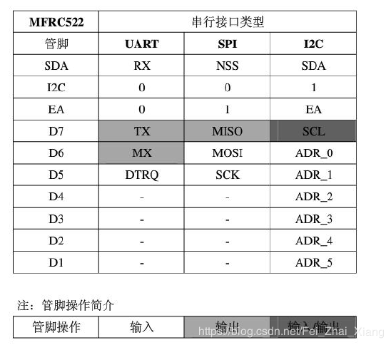

想用microbit做单片机,但是rc522上针脚多,而microbit上只有spi的(mosi,miso,sck)3个针脚和3.3v和gnd
请教下是不是只要接这5个就够了?
新手上路,感谢指导
ID:282850 发表于 2020-1-9 09:30 | 只看该作者
理解正确,spi最关键是mosi,miso,sck3个针脚,如果还要用RC522其它脚,如CE、中断等,则可选可不选。
ID:584814 发表于 2020-1-9 09:41 | 只看该作者
看看这个自己想想
