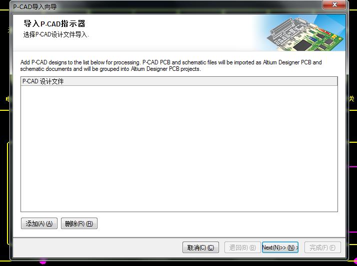

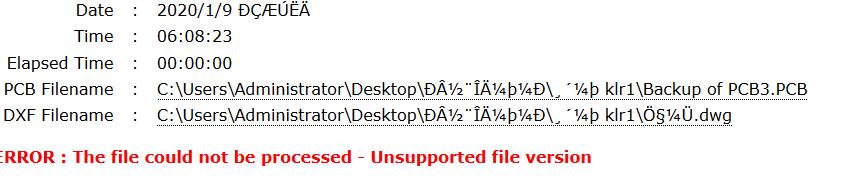

插件我已安装了,但不知怎的的就是不能导入CAD文件,导入后就弹出下列错误窗口,麻烦有那位大侠知道问题所在请指点一二,谢谢
请问以下这两个窗口的的内容还要设置吗

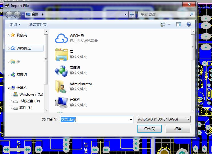

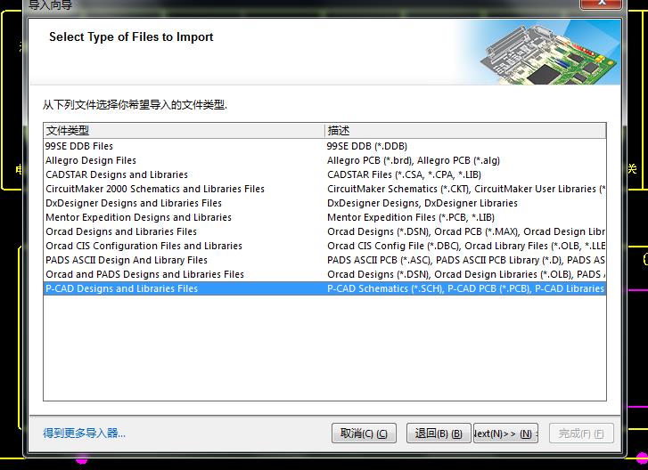

ID:683965 发表于 2020-1-9 09:36 | 显示全部楼层

ID:475247 发表于 2020-1-9 10:35 | 显示全部楼层
要先转成CAD低版本DXF格式,另外有散的线段要合并成一个整体,最关键的是要先百度看看!

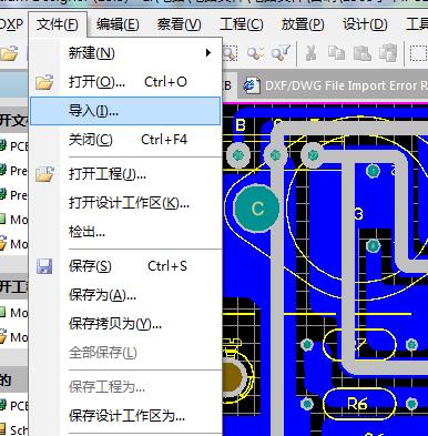

ID:401564 发表于 2020-1-9 17:18 | 显示全部楼层
在PCB画板那>>导入>>导入DXF文件,就可以了,自己选择好应对的层就可以了
是导入,不是导入向导,也不是智能导入,我这没法截图

ID:401564 发表于 2020-1-10 17:11 | 显示全部楼层
先打开CAD文件,然后在CAD软件中把CAD文件另存为DXF格式的文件,然后再导入,这一点2楼也告诉过你了
而且,我也是告诉你导入DXF文件了
可你导入的是DWG文件..........
