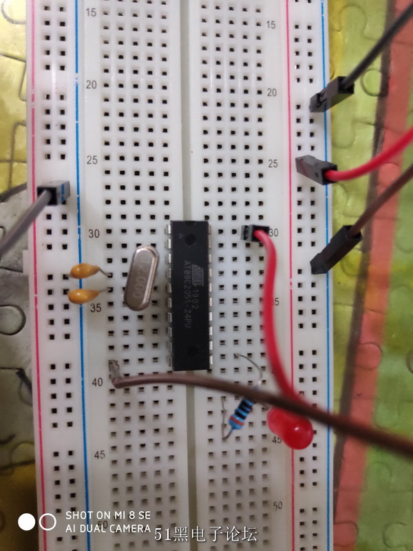

at89c2051使用问题 同一个程序用stc11f04e连接P3.7口可以一秒闪灯 at89c2051就是不闪灯 使用ep51编程器 面包板连接图 程序上传图at89c2051是什么问题不运行?

ID:195446 发表于 2020-1-10 00:33 | 只看该作者
程序没问题,那就是片子出问题,AT89C2051容易坏,换一个试试
ID:65956 发表于 2020-1-10 08:27 | 只看该作者
两款单片机的速度不是一样的,11F04E至少是2051的6位速度,所以要调节相应延时函数才可以
ID:456690 发表于 2020-1-11 07:59 来自手机 | 只看该作者
问题已解决,偷懒少接了复位电路,接上10k电阻10uf电容就闪了。
