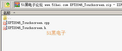

按照网上的帖子将两块STM32F103C刷成了arduino的bootland,终于可以直接USB口上传IDE编程了,可是没有支持STM32的xpt2046触摸屏的库,主要是因为XPT2046是SPI接口的,Arduino下载的库只能自定义CS和IRQ引脚,不能自定义MOSI、MISO、SCLK的引脚,请问各位大神有没有解决办法呢?谢谢各位了。这是库文件。

ID:579197 发表于 2020-1-11 23:37 | 只看该作者
这个是专门写个STM32用arduino的驱动亲测XPT2046可以正常驱动,MOSI、CLK、MISO用硬SPI就行了。
