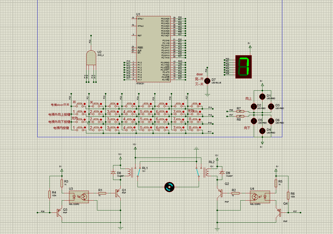

单片机8层电梯程序(传感器版+定时模拟版)Proteus仿真
第一个版本:8层楼梯传感器版
第二个版本:8层楼梯定时模拟版
8层楼梯传感器版仿真
.c程序:
  1. /*******************电梯主程序**********************/
  2. #include "reg51.h"
  3. #include "intrins.h"
  4. /******************移植部分代码*************************/
  5. sbit DOOR=P3^5;
  6. sbit DlevMotor_P=P3^6; //电梯电机正极
  7. sbit DlevMotor_N=P3^7; //电梯电机负极
  8. #define SEGPort    P0
  9. #define KeyPort_X  P1
  10. #define KeyPort_Y  P2
  11. /******************************************************/
  12. #define u8  unsigned char
  13. #define u16 unsigned int
  14.
  15. #define MaxFloor   8
  16. #define FloorStayTime 40        //单位:50ms
  17. #define DoorStayTime  2   //单位:S
  18. #define TRUE  1
  19. #define FALSE 0
  20. #define Null  0
  21. #define STOP  1
  22. #define UP    2
  23. #define DOWN  3
  24. #define Dlev_UP    DlevMotor_P=0;DlevMotor_N=1  //低电平有效

  202.                 {
  203.                         DOOR_Close;
  204.                         DlevState.FloorTimerCount=0;         //计时器清0
  205.                 }
  206.         }
  207. }
  208. void WaitDoorOpen(u8 ts)
  209. {
  210.         DOOR_Open;
  211.         delay_s(ts);
  212. }
  213. void WaitDoorClose(u8 ts)
  214. {
  215.         DOOR_Close;
  216.         delay_s(ts);
  217. }
  218. void SEG_Display(u8 segnum)
  219. {
  220.   SEGPort=~SEG_NUM[segnum];
  221. }
  222. void DlevWorkState(u8 state)
  223. {
  224.   if(state==UP)
  225.         {
  226.                 Dlev_UP;
  227.                 DlevState.DlevRunning=TRUE;
  228.         }
  229.         else
  230.         if(state==DOWN)
  231.         {
  232.                 Dlev_DOWN;
  233.                 DlevState.DlevRunning=TRUE;
  234.         }
  235.         else
  236.         if(state==STOP)
  237.         {
  238.                 Dlev_STOP;
  239.                 DlevState.DlevRunning=FALSE;
  240.         }
  241.         SEG_Display(DlevState.CurrentFloor);                //数码管显示
  242. }
  243.
  244. void Elevator(void)
  245. {
  246.         if((DOOR==OPEN)||(DlevState.FreeFlag==TRUE)) DlevWorkState(STOP);
  247.   else
  248.         DlevWorkState(DlevState.Direction);
  249.
  250.         if(DlevState.Direction==UP)  //电梯正在向上运行的情况
  251.         {
  252.                 if(DlevState.CurrentFloor<=MaxFloor)  //扫描呼叫列表中的向上方向的呼叫楼层
  253.                 {
  254.                          if(DlevState.FloorCallTable[DlevState.CurrentFloor]==UP) //到达目标楼层,停下开门5秒
  255.                          {
  256.                                  DlevState.FloorCallTable[DlevState.CurrentFloor]=Null; //到达相应的楼层从向上列表中清除
  257.                                  DlevState.FreeFlag=TRUE; //到达楼层,暂停进入空闲状态
  258.                                  DlevWorkState(STOP);
  259.                            WaitDoorOpen(DoorStayTime);
  260.                                  delay_s(2*DoorStayTime);       //保持门开2秒让人进出
  261.                                  WaitDoorClose(DoorStayTime);
  262.                                  DlevWorkState(DlevState.Direction);
  263.                                  DlevState.FreeFlag=FALSE; //离开楼层,退出空闲状态
  264.                                  DlevState.FloorTimerCount=0;         //计时器清0
  265.                          }
  266.                 }
  267.         }
  268.         else
  269.         if(DlevState.Direction==DOWN)  //电梯正在向下运行的情况
  270.         {
  271.                 if(DlevState.CurrentFloor>=1)  //扫描呼叫列表中的向下方向的呼叫楼层
  272.                 {
  273.                          if(DlevState.FloorCallTable[DlevState.CurrentFloor]==DOWN) //到达楼层,停下开门5秒
  274.                          {
  275.          DlevState.FloorCallTable[DlevState.CurrentFloor]=Null; //到达相应的楼层从向下列表中清除
  276.                                  DlevState.FreeFlag=TRUE; //到达楼层,暂停进入空闲状态
  277.                                  DlevWorkState(STOP);
  278.                            WaitDoorOpen(DoorStayTime);
  279.                                  delay_s(2*DoorStayTime);       //保持门开2秒让人进出
  280.                                  WaitDoorClose(DoorStayTime);
  281.                                  DlevWorkState(DlevState.Direction);
  282.                                  DlevState.FreeFlag=FALSE; //离开楼层,退出空闲状态
  283.                                  DlevState.FloorTimerCount=0;         //计时器清0
  284.                          }
  285.                 }
  286.         }
  287. }
  288. u8 FloorCall_UP(u8 floorside) // floorside  =  DOWN在楼下  UP在楼上
  289. {
  290.          u8 i;
  291.          if(floorside==UP)
  292.          {
  293.                  for(i=DlevState.CurrentFloor+1;i<=MaxFloor;i++) //扫描呼叫列表楼上是否有要向上的呼叫
  294.                  {
  295.                          if(DlevState.FloorCallTable[i]==UP) //如果扫描到上方楼层有向上的呼叫
  296.                          {
  297.                                  return TRUE;
  298.                          }
  299.                  }
  300.                  return FALSE;
  301.          }
  302.          else
  303.          if(floorside==DOWN)
  304.          {
  305.                  for(i=DlevState.CurrentFloor-1;i>=1;i--) //扫描呼叫列表楼下是否有要向上的呼叫
  306.                  {
  307.                          if(DlevState.FloorCallTable[i]==UP) //如果扫描到上方楼层有向上的呼叫
  308.                          {
  309.                                  return TRUE;
  310.                          }
  311.                  }
  312.                  return FALSE;
  313.          }
  314. }
  315. u8 FloorCall_DOWN(u8 floorside) // floorside  =  DOWN在楼下  UP在楼上
  316. {
  317.          u8 i;
  318.          if(floorside==UP)
  319.          {
  320.                  for(i=DlevState.CurrentFloor+1;i<=MaxFloor;i++) //扫描呼叫列表楼上是否有要向下的呼叫
  321.                  {
  322.                          if(DlevState.FloorCallTable[i]==DOWN) //如果扫描到上方楼层有向下的呼叫
  323.                          {
  324.                                  return TRUE;
  325.                          }
  326.                  }
  327.                  return FALSE;
  328.          }
  329.          else
  330.          if(floorside==DOWN)
  331.          {
  332.                  for(i=DlevState.CurrentFloor-1;i>=1;i--) //扫描呼叫列表楼下是否有要向下的呼叫
  333.                  {
  334.                          if(DlevState.FloorCallTable[i]==DOWN) //如果扫描到上方楼层有向下的呼叫
  335.                          {
  336.                                  return TRUE;
  337.                          }
  338.                  }
  339.                  return FALSE;
  340.          }
  341. }
  342. void FLOORCALLCHECK(void)
  343. {
  344.         u8 i;
  345.
  346.         for(i=1;i<=MaxFloor;i++) //扫描呼叫列表是否空闲
  347.         {
  348.           if(DlevState.FloorCallTable[i]!=Null) //非空闲
  349.                 {
  350.                          DlevState.FreeFlag=FALSE; //退出空闲状态
  351.                          DlevState.DlevRunning=TRUE;//正在运行标志打开
  352.        break;
  353.                 }
  354.                 else if(i==MaxFloor) DlevState.FreeFlag=TRUE; //进入空闲状态
  355.         }
  356.         if(DlevState.CurrentFloor==1)  DlevState.Direction=UP;  //1楼调头
  357.         else
  358.         if(DlevState.CurrentFloor==MaxFloor)  DlevState.Direction=DOWN; //顶楼调头
  359.   if((DlevState.FreeFlag==FALSE)&&(DOOR==CLOSE)) //非空闲下
  360.         {
  361.      if(DlevState.Direction==UP)//方向向上
  362.                  {
  363.                     if((FloorCall_UP(UP)==TRUE)||(FloorCall_DOWN(UP)==TRUE)) //如果当前楼层上方有呼叫向上的 或 如果当前楼层上方有呼叫向下的
  364.                                 {
  365.                                   if(DlevState.FloorTimerCount>FloorStayTime) //检测是否到达楼层  如果接收到 到达楼层的限位开关信号,则当前楼层值+1(这里用定时器来模拟)
  366.                                   {
  367.                                           DlevState.FloorTimerCount=0;         //计时器清0
  368.                                           DlevState.CurrentFloor++;//电梯继续往上走
  369.                                   }
  370.                                 }
  371.                                 else
  372.         if((FloorCall_UP(DOWN)==TRUE)||(FloorCall_DOWN(DOWN)==TRUE)) //扫描下方是否是有呼叫
  373.                                 {
  374.                                         DlevState.Direction=DOWN; //楼层下方有呼叫则调头
  375.                                 }
  376.                                 else DlevState.FreeFlag=TRUE; //否则进入空闲状态
  377.                  }
  378.                  else
  379.                  if(DlevState.Direction==DOWN)//方向向下
  380.                  {
  381.                     if((FloorCall_DOWN(DOWN)==TRUE)||(FloorCall_UP(DOWN)==TRUE)) //如果当前楼层下方有呼叫向下的 或 如果当前楼层下方有呼叫向上的
  382.                                 {
  383.                                   if(DlevState.FloorTimerCount>FloorStayTime) //检测是否到达楼层  如果接收到 到达楼层的限位开关信号,则当前楼层值+1(这里用定时器来模拟)
  384.                                   {
  385.                                           DlevState.FloorTimerCount=0;
  386.                                           DlevState.CurrentFloor--;//电梯继续往下走
  387.                                   }
  388.                                 }
  389.                                 else
  390.         if((FloorCall_DOWN(UP)==TRUE)||(FloorCall_UP(UP)==TRUE)) //扫描上方是否是有呼叫
  391.                                 {
  392.                                         DlevState.Direction=UP; //楼层上方有呼叫则调头
  393.                                 }
  394.                                 else DlevState.FreeFlag=TRUE; //否则进入空闲状态
  395.                  }
  396.         }
  397.         else
  398.         {
  399.            DlevWorkState(STOP); //停止运行
  400.                  DlevState.DlevRunning=FALSE;//正在运行标志关闭
  401.         }
  402. }
  403. void SYSYEM_INIT(void)
  404. {
  405.          u8 i;
  406.
  407.          DlevState.CurrentFloor=1;
  408.          DlevState.Direction=UP;              //初使化方向为向上
  409.          DlevState.FloorTimerCount=0;
  410.          DlevState.FreeFlag=TRUE;             //初使化为空闲状态
  411.          DlevState.DlevRunning=FALSE;
  412.          RIOver_Flag=FALSE;
  413.          RICount=0;
  414.          for(i=1;i<=MaxFloor;i++)
  415.          {
  416.                  DlevState.FloorCallTable[i]=Null; //初使化呼叫列表为Null
  417.          }
  418.          DOOR_Close;
  419. }
  420. void main(void)
  421. {
  422.         SYSYEM_INIT();
  423.         EXTI0_Init();
  424.         EXTI1_Init();
  425.         Timer0_Init();
  426.         USART_Configure(9600);
  427.   while(1)
  428.         {
  429.                  KeyPort_Y=0x00;
  430.                  FLOORCALLCHECK();
  431.            Elevator();
  432.         }
  433. }
  434. //void EXTI0_IRQHandler(void) interrupt 0     //楼层传感器中断(此模拟版本用不到)
  435. //{
  436. //         DlevState.ArriveFlag=TRUE;
  437. //}
  438. void EXTI1_IRQHandler(void) interrupt 2    //矩阵按键中断
  439. {
  440.    KeyDatHandle(KeyScan());
  441. }
  442. void TIM0_IRQHandler(void)  interrupt 1    //定时模拟电梯上升和下降
  443. {
  444.    TH0=(65536-50000)/256;
  445.          TL0=(65536-50000)%256;
  446.
  447.          TimerCount++;
  448.          if(TimerCount==20)  //1秒
  449.          {
  450.                  TimerCount=0;
  451.                  Timer_Second++;
  452.          }
  453.          DlevState.FloorTimerCount++;
  454. }
  455. void USART_IRQHandler(void) interrupt 4  //用于电梯之间的通信
  456. {
  457. }
