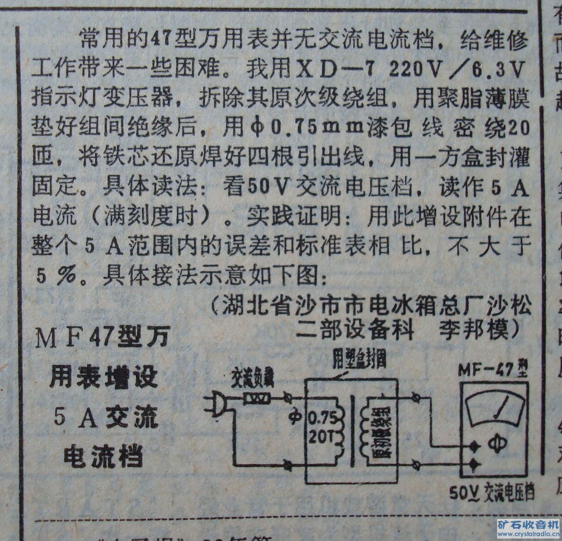

47型万用表增加5安交流档

给了个思路。业余就不玩这个了,没法校,准了也没地用。

不是一块整桥搞定的事么?
ID:692132 发表于 2021-11-3 23:21 来自触屏版 | 只看该作者
这种办法是在几十年前用的,现在要测电流直接买钳形表。
