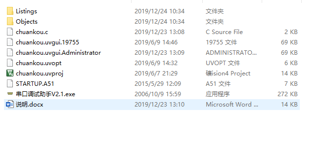

所有资料51hei提供下载:
串口密码.zip (171.37 KB, 下载次数: 10)
