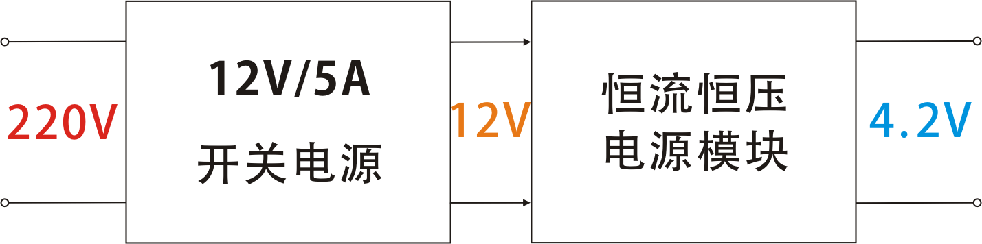

本电源由两个模块组成:
1、12V/5A开关电源;
2、1.25~36V/5A恒流恒压模块。
电路方框图如下:

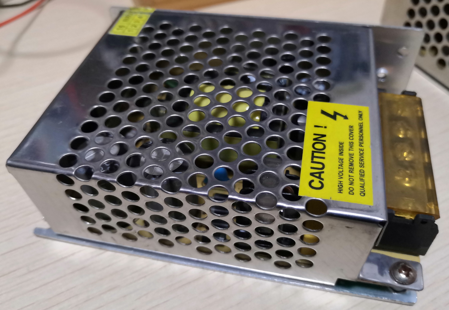

12V/5A开关电源采用在“矿石收音机”论坛6元一个买的拆机开关电源:
该电源经实测最大能提供6A的电流,下图是实测的电流-电压特性曲线:

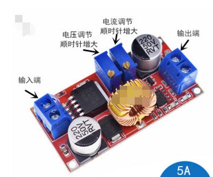

降压模块采用在“X宝”6元左右一只买的大电流恒流恒压模块:

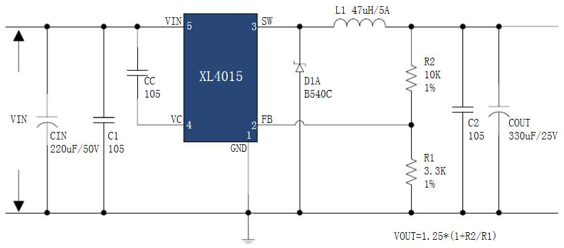

该模块使用的电源管理芯片为:XL4015E,根据数据手册提供的电路原理图如下:
XL4015模块部分参数
输入电压:4~38V;
输出电压:1.25~36V;
输出电流可调,最大5A;
输出功率:最大75W;
转换效率:96%;
有短路及超温保护。
模块尺寸:长51.2mm宽26.2mm高15mm
重量:23g
这个模块既能作为稳压电源使用,也可以为LED灯具供电。
其实我不需关心它们的电路原理图,因为都是现成的模块,只需组合并进行简单的调整就可以了。
根据使用说明,第一步将输出电压调整为4.2V;第二步将一个10A的电流表直接短接在输出端,将输出电流调整为5A即可。

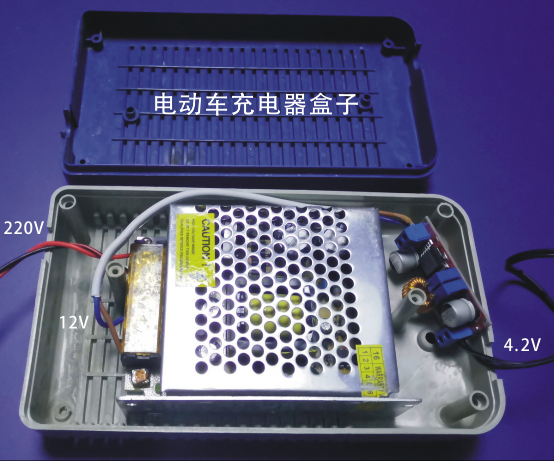

找一个合适的盒子,将两个模块装入就完成了。

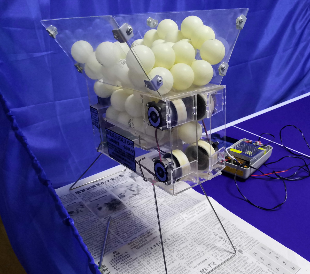

接上乒乓球发球机,运转正常。
经过这样的改装,今后再也不需要为发球机充电了。
