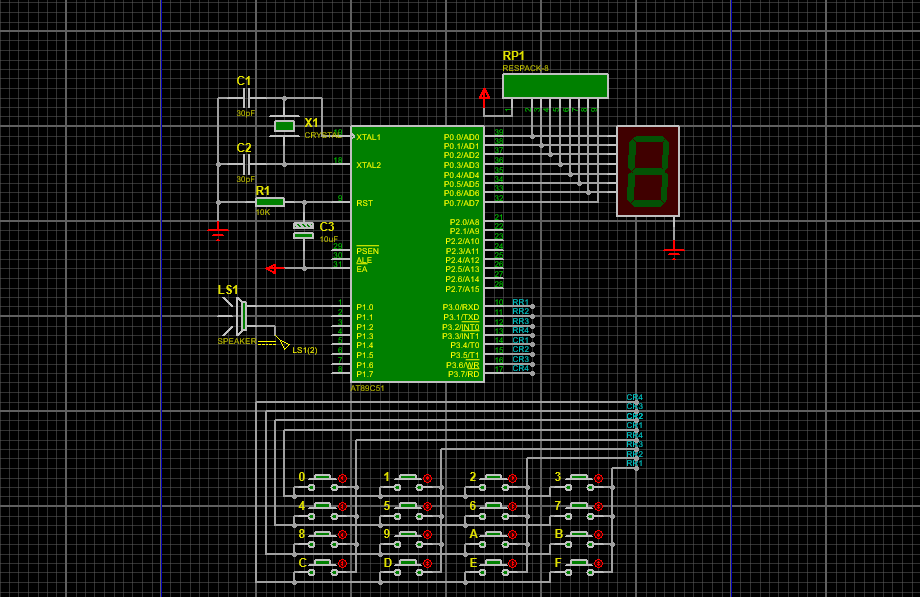

基于51单片机的电子琴16键程序

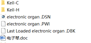

里面有汇编和C两种。
51dianziqin.zip
139.94 KB, 下载次数: 73, 下载积分: 黑币 -5
51,Proteus
ID:727867 发表于 2020-4-15 22:22 | 只看该作者
请问楼主用的仿真软件是什么?proteus仿真不了
