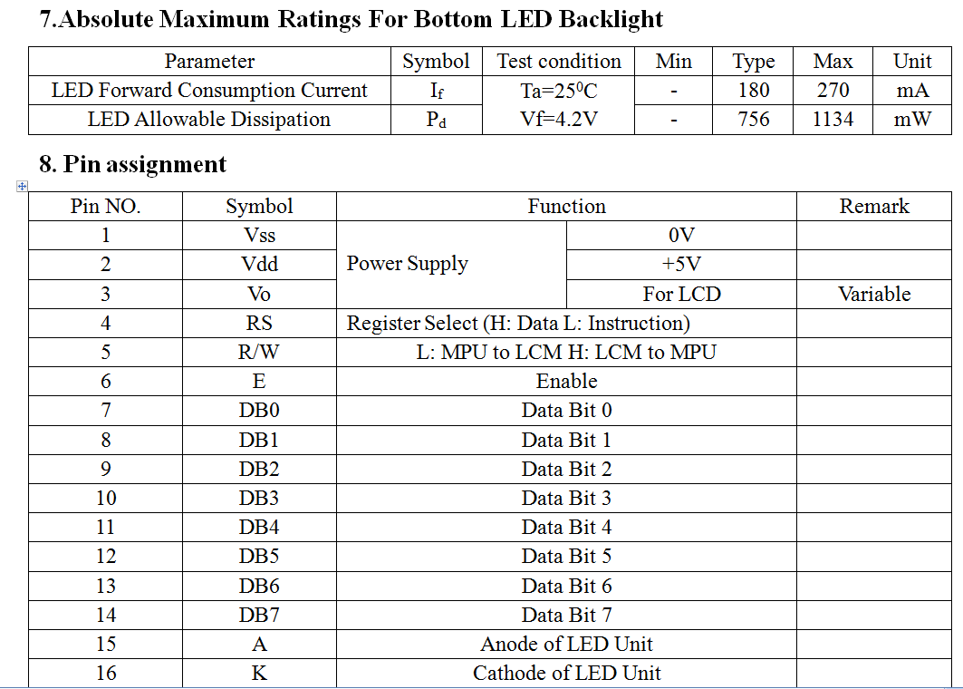

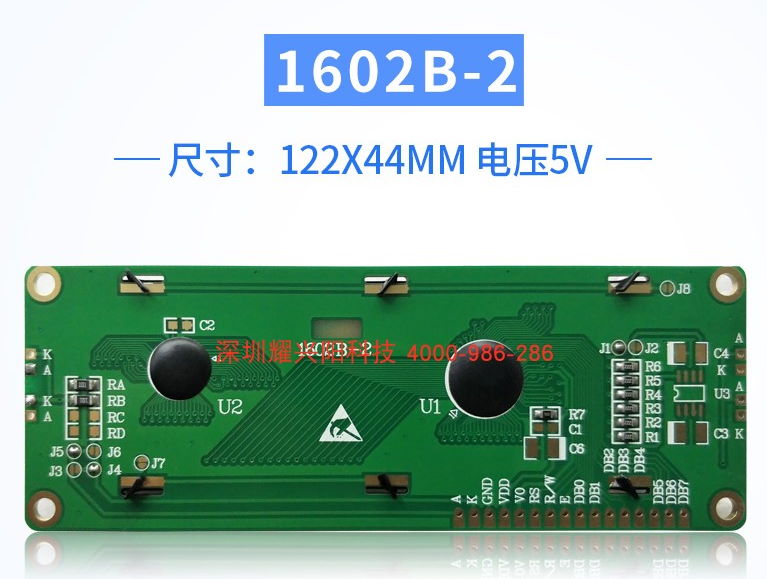

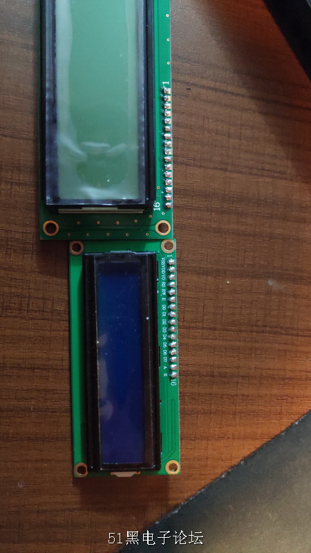

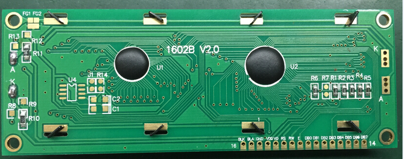

         很久以前买了两片市面上通用的LCD1620(80*36),写的程序仿真和上机都能正常显示。前几天发现有大号的1620B(122*44)特价处理,淘了5片回来,焊插针试了两片都没显示,只是亮背光。

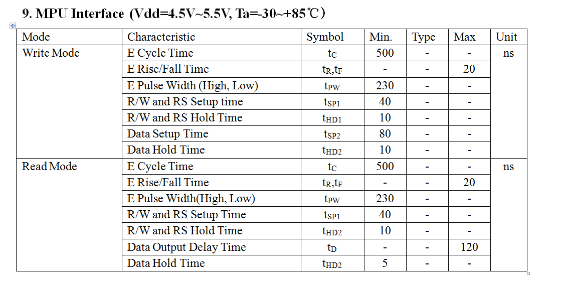

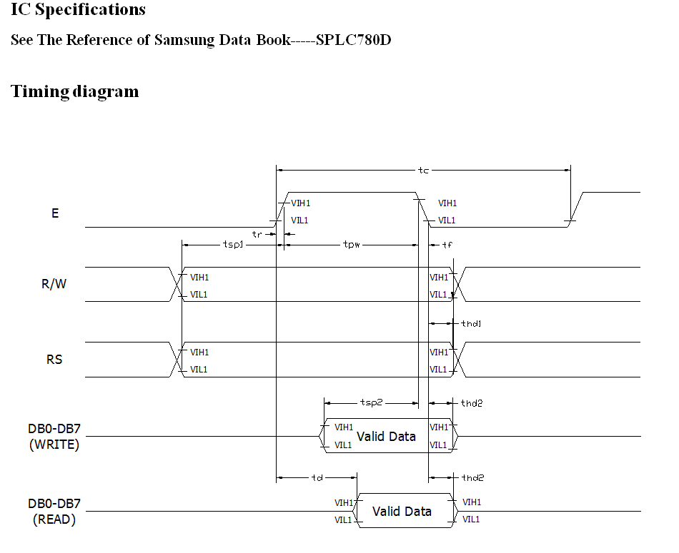

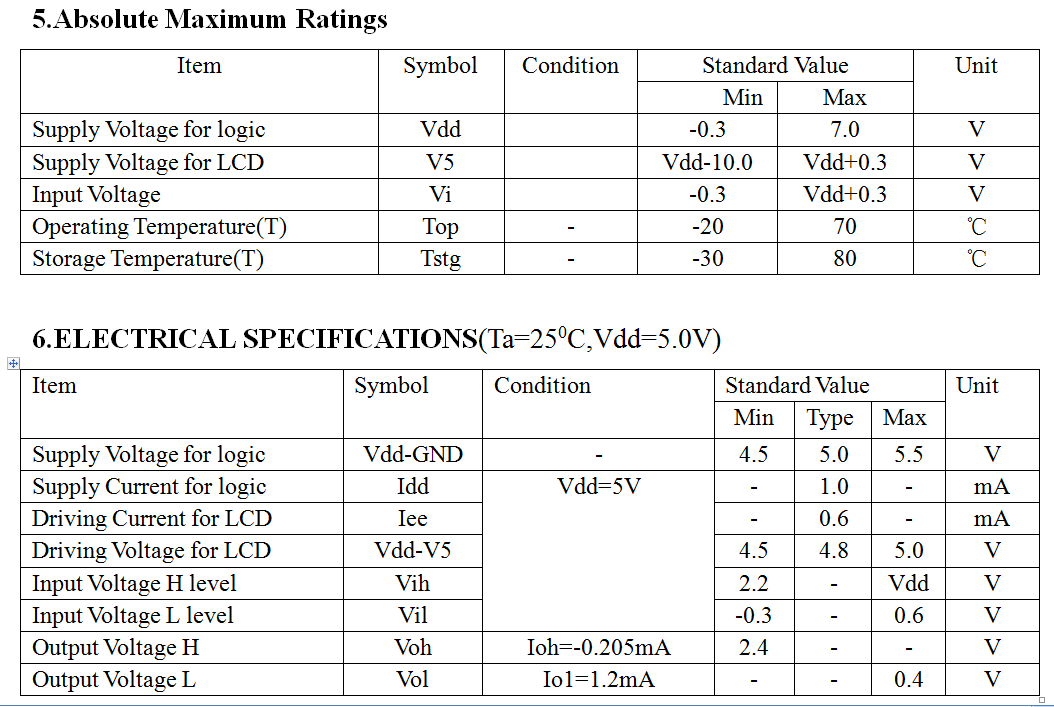

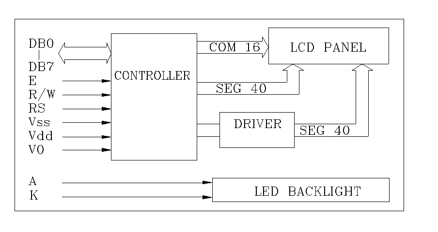

         看了卖家说明,原来的和新买的除了尺寸不同,引脚定义和排列都一模一样。没办法问了卖家要资料看,是不是时序不同,但也没发现什么问题。
         哪位高手帮看看说明书哪里有不同,程序要怎么写。
         附件上仿真和单片机C文件以及说明书

左边是大号新买的,右边是原来能用的
左边是大号新买的,右边是原来能用的

ID:647528 发表于 2020-1-12 00:20 | 只看该作者
调下偏执电压
ID:155507 发表于 2020-1-12 07:56 | 只看该作者
接口连接排列方式不同, 注意接线问题
关键在于细心,自己看吧
ID:524818 发表于 2020-1-12 09:02 | 只看该作者
对,应该就是对比度调节问题
ID:685243 发表于 2020-1-12 09:51 | 只看该作者
对比度调节一下。把时序的延时加长一些看看
ID:608872 发表于 2020-1-12 16:02 | 只看该作者
angmall 发表于 2020-1-12 07:56
接口连接排列方式不同, 注意接线问题
关键在于细心,自己看吧
卖家给的资料里,引脚其实是实物不一样,你给的第一张图是正常的,第二张K,A倒置,其他一样,现在点亮了,谢谢
ID:608872 发表于 2020-1-12 16:03 | 只看该作者
给的资料引脚不对,现在搞得了
ID:155507 发表于 2020-1-12 22:19 | 只看该作者
yinnan128 发表于 2020-1-12 16:02
卖家给的资料里,引脚其实是实物不一样,你给的第一张图是正常的,第二张K,A倒置,其他一样,现在点亮了 ...
细节决定成败
