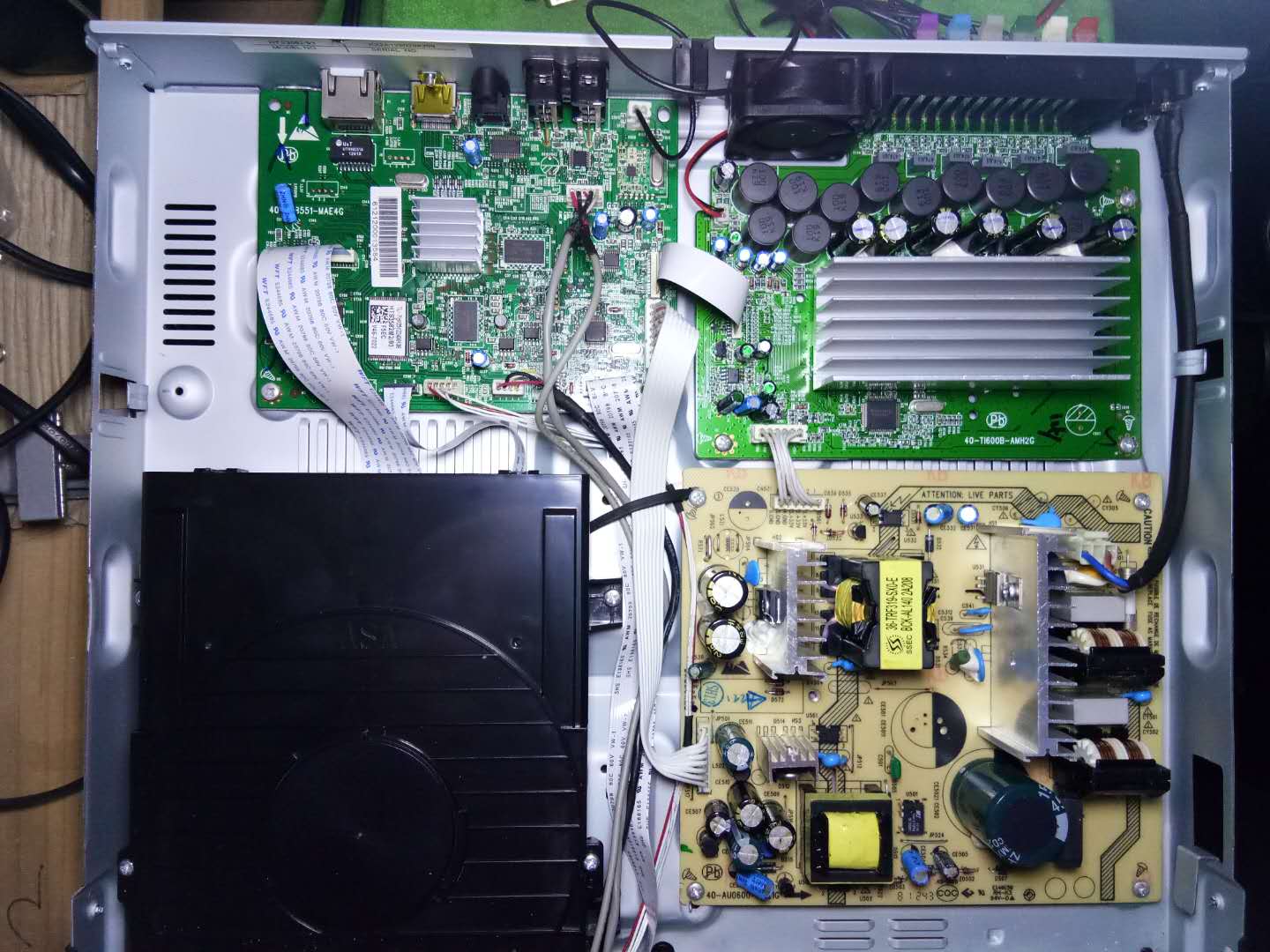

接下来步入主题,型号hts3582,蓝光功放一体机,闲置4年,现在开机停在“starting”,什么都用不了,因为原来没故障,没修过,初步考虑电源部分问题,电阻或者电容故障,导致无法供电到功放和解码板,因为开机10分钟,电源模块都没热量

接插件清洁后如故障依旧,重点查电解电容是否失效 。

开机停在“starting"并不证明故障在电源!反而是先排除了电源故障50%的几率!停在“starting"证明系统运行了,但中途中断没有继续下一步,卡住了,形似于电脑开机,屏幕亮,但在进入系统时卡住了,重点查后面的线路,由于之前是好机,因为停置时间久,考虑是接插件吸湿氧化造成接触不良。从相片看,板上没有脏污,没有蟑螂等爬虫造成的破坏。可以尝试将板上排线拔出,用学生橡皮将排线裸露部分擦擦,正确回插,并用电吹风整机吹吹,确认接插无误再开机试试。
ID:679425 发表于 2020-1-16 14:17 | 只看该作者
“starting"证明系统运行了,中途中断没有继续下一步。建议重新下载系统启动软件试试

谢谢各位,有清洁插件 故障依旧  确实不是电源问题,考虑是不是开机程序丢失了,没办法刷机,只有送修售后了  网上这方面资料太少了。。

肉眼可见的中间下面的电源板电解电容略鼓了。

启动时测一下电压有无拉低,电源无问题,看机架到位没?光头复位没?
