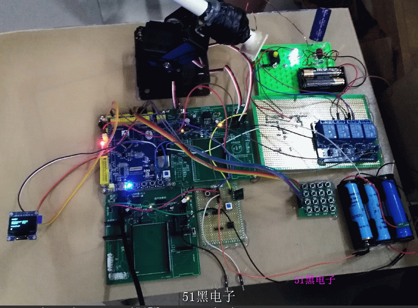

2019年电子设计大赛电磁题目参考代码,本人参加所用,附作品实物照片一张哈哈,分享学习。电磁采用多匝线圈绕成,用大容量电容充放电。单片机采用stm32f103rct6,电磁发射控制采用继电器,显示使用oled,使用矩阵键盘进行功能切换和设置。
