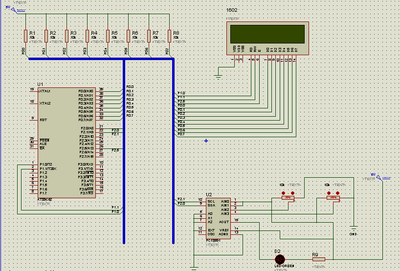

自己在做1602实验的时候 仿真和实验程序。
  1. /*-----------------------------------------------
  2.   名称:IIC协议 PCF8591ADDA转换                  显示有4个,注意只有2个可以调节电压的
  3.   内容:此程序通过IIC协议对DAAD芯片操作,读取电位器的电压通过液晶显示,并输出模拟量,用LED亮度渐变指示
  4. ------------------------------------------------*/
  5. #include<reg52.h>    //包含头文件,一般情况不需要改动,头文件包含特殊功能寄存器的定义

  145.           void DAC(uchar Data)
  146.           {
  147.                    Start();
  148.                    Send(AddWr); //写入芯片地址
  149.                    Ack();
  150.                    Send(0x40);  //写入控制位,使能DAC输出
  151.                    Ack();
  152.                    Send(Data);  //写数据
  153.                    Ack();
  154.                    Stop();
  155.
  156.            }
  157. /*------------------------------------------------
  158.                  读取AD模数转换的值,有返回值
  159. ------------------------------------------------*/
  160.           uchar ReadADC(uchar Ch)
  161.           {
  162.        uchar Data;
  163.                    Start();
  164.                    _nop_();        //写入芯片地址
  165.                    Send(AddWr);
  166.                    _nop_();
  167.                    Ack();
  168.                    _nop_();
  169.                     Send(0x00|Ch);//写入选择的通道,本程序只用单端输入,差分部分需要自行添加
  170.                    _nop_();               //Ch的值分别为0、1、2、3,分别代表1-4通道
  171.                    Ack();
  172.
  173.
  174.                    Start();
  175.                    Send(AddRd);    //读入地址
  176.                    Ack();
  177.                    Data=Read();    //读数据
  178.                    Scl=0;
  179.                    NoAck();
  180.                    _nop_();
  181.                    Stop();
  182.                    _nop_();
  183.                    return Data;   //返回值
  184.           }

  285.          while(1)
  286.               {
  287.
  288.                    ReadADC(0);
  289.                 TempData[0]=ReadADC(0)/50;//处理0通道电压显示
  290.                   TempData[1]=(ReadADC(0)%50)/10;
  291.
  292.         ReadADC(1);
  293.                 TempData[2]=ReadADC(1)/50;//处理1通道电压显示
  294.                   TempData[3]=(ReadADC(1)%50)/10;
  295.
  296.         ReadADC(2);
  297.                 TempData[4]=ReadADC(2)/50;//处理2通道电压显示
  298.                   TempData[5]=(ReadADC(2)%50)/10;
  299.
  300.         ReadADC(3);
  301.                 TempData[6]=ReadADC(3)/50;//处理3通道电压显示
  302.                   TempData[7]=(ReadADC(3)%50)/10;
  303.         disp();
  304.                 delay_ms(200);
  305.
  306.            }
  307.         }
