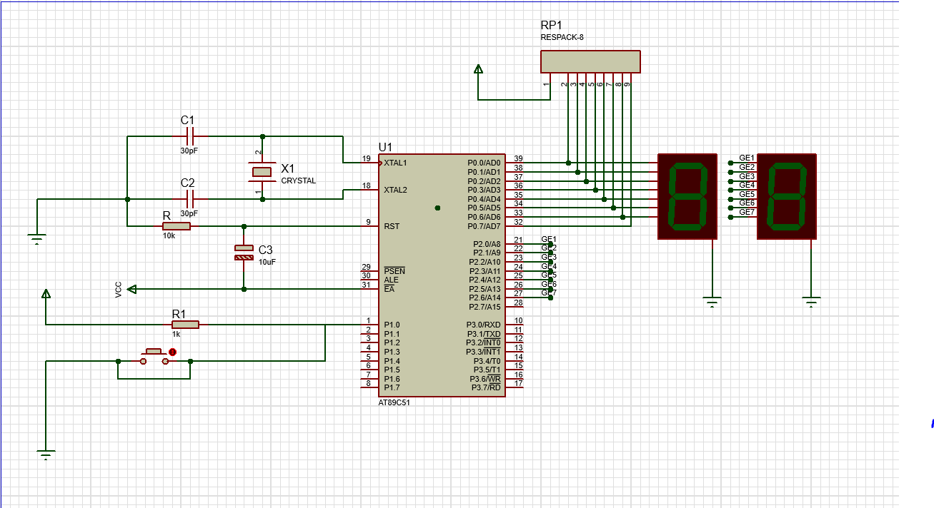

PROTEUS仿真:控制数码管显示数字0-99(自动递增)的汇编程序
仿真电路图:
汇编程序代码如下:
  1.      org   0000h
  2.       jmp   Start
  3. ;====================================================================
  4. ; 数码管显示0-99
  5. ;====================================================================
  6.       org   0100h
  7. Start:
  8. MOV P0,#00000000B;
  9. MOV P2,#00000000B;
  10. MOV R1,#0FFH;
  11. MOV R6,#9;
  12. NEX:
  13. MOV R0,#0FFH;
  14. MOV R7,#10;
  15. LOOP:
  16. MOV DPTR,#TAB;
  17. INC R0;
  18. MOV A,R0;
  19. MOVC A,@A+DPTR;
  20. SHOW:
  21. CPL A;
  22. MOV P2,A;
  23. LCALL DELAY;
  24. DJNZ R7,LOOP;
  25. CJNE R6,#0,LOOP1;
  26. LJMP Start;
  27. LOOP1:
  28. MOV DPTR,#TAB1;
  29. INC R1;
  30. MOV A,R1;
  31. MOVC A,@A+DPTR;
  32. SHOW1:
  33. CPL A;
  34. MOV R5,A;
  35. MOV P0,R5;
  36. LCALL DELAY;
  37. LCALL DELAY;
  38. LCALL DELAY;
  39. DEC R6;
  40. LJMP NEX;
  41. DELAY:
  42. MOV R3,#11111111B;延时一段时间?
  43. D1:
  44. MOV R4,#11111111B;
  45. DJNZ R4,$;
  46. DJNZ R3,D1;?
  47. RET;子程序返回????
  48. TAB:
  49. DB 0F9H;1
  50. DB 0A4H;2
  51. DB 0B0H;3
  52. DB 99H;4
  53. DB 92H;5
  54. DB 82H;6
  55. DB 0F8H;7
  56. DB 80H;8
  57. DB 90H;9
  58. DB 0C0H;0
  59. TAB1:
  60. ;DB 0C0H;0
  61. DB 0F9H;1
  62. DB 0A4H;2
  63. DB 0B0H;3
  64. DB 99H;4
  65. DB 92H;5
  66. DB 82H;6
  67. DB 0F8H;7
  68. DB 80H;8
  69. DB 90H;9
  70. ;====================================================================
  71. END
