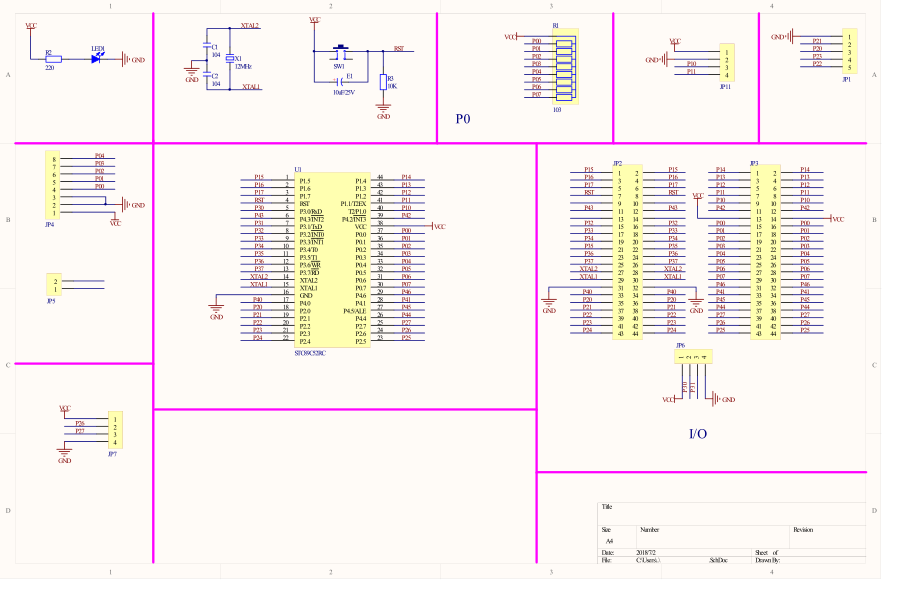

水杯智能监测器OLED程序
以STC89C52RC为控制核心,通过MLX90614进行红外测温,4管脚oled显示数值,独立按键设置温度上下限,超限蜂鸣器报警。
