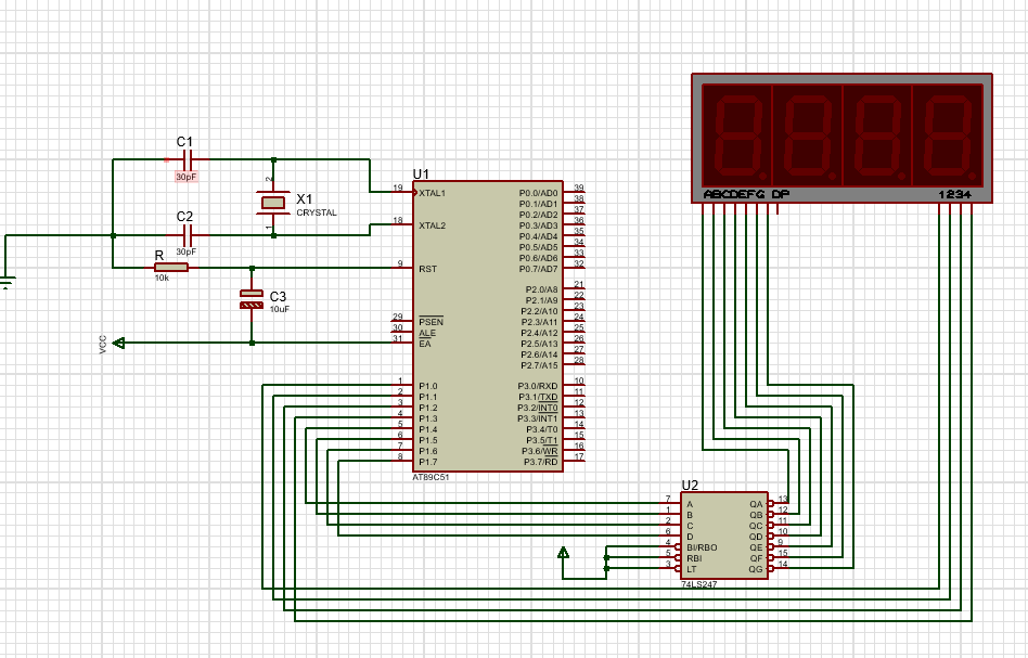

PROTEUS仿真:通过译码器控制四位数码管显示不同数字(汇编程序)
仿真电路图:
汇编程序代码:
如下示例程序控制显示数字:8765
  1.       org   0000h
  2.       jmp   Start
  3. ;====================================================================
  4. ; CODE SEGMENT
  5. ;====================================================================
  6.       org   0100h
  7. Start:
  8. ;--------------111111111111111
  9. SETB P1.0;
  10. CLR P1.4;
  11. CLR P1.5;
  12. CLR P1.6;
  13. SETB P1.7;
  14. ACALL DELAY;
  15. ;--------------222222222222
  16. CLR P1.0;
  17. SETB P1.1;
  18. SETB P1.4;
  19. SETB P1.5;
  20. SETB P1.6;
  21. CLR P1.7;
  22. ACALL DELAY;
  23. ;-------------3333333333333333
  24. CLR P1.1;
  25. SETB P1.2;
  26. CLR P1.4;
  27. SETB P1.5;
  28. SETB P1.6;
  29. CLR P1.7;
  30. ACALL DELAY;
  31. ;-------------4444444444444444
  32. CLR P1.2;
  33. SETB P1.3;
  34. SETB P1.4;
  35. CLR P1.5;
  36. SETB P1.6;
  37. CLR P1.7;
  38. ACALL DELAY;
  39. CLR P1.3;
  40. LJMP Start;
  41. DELAY:
