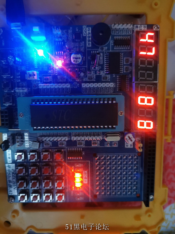

ID:688769 发表于 2020-2-3 15:59 来自触屏版 | 只看该作者 |只看大图 回帖奖励 |倒序浏览 |阅读模式
看了普中的教学视频,想显示20.20.720.6
改了一下LSA的值,但是显示变成了如图
以下是代码
小白求答!

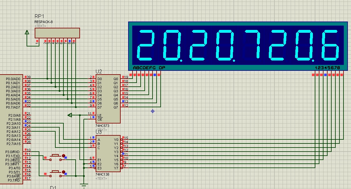

ID:213173 发表于 2020-2-3 17:29 | 只看该作者
位码不可以随意改动,想改变显示字符只能改段码。
  1. #include "REG52.H"
  2. typedef unsigned char u8;
  3. typedef unsigned int u16;
  4. sbit LSA=P2^2;
  5. sbit LSB=P2^3;
  6. sbit LSC=P2^4;
  7. u8 code smgduan[]={0x3f|0x80,/*0+点*/0x06,0x5b,0x4f,0x66,0x6d,0x7d,0x07,
  8.                           0x7f,0x6f,0x77,0x7c,0x39,0x5e,0x79,0x71};
  9. u8 data dis_buf[8]={2,0,2,0,7,2,0,6};//20.20.720.6
  10.

ID:642838 发表于 2020-2-3 20:20 | 只看该作者
switch的case几种状态都重复了,显示不乱才怪
ID:235200 发表于 2020-2-3 20:58 | 只看该作者
把20.20.720.6对应的段码:0x5b,0xbf,0x5b,0xbf,0x07,0x5b,0xbf,0x7d作为数组,
                              case(0):
                                        LSA=0;LSB=0;LSC=0;break;
                                case(1):
                                        LSA=1;LSB=0;LSC=0;break;
                                case(2):
                                        LSA=0;LSB=1;LSC=0;break;
                                case(3):
                                        LSA=1;LSB=1;LSC=0;break;
                                case(4):
                                        LSA=0;LSB=0;LSC=1;break;
                                case(5):
                                        LSA=1;LSB=0;LSC=1;break;
                                case(6):
                                        LSA=0;LSB=1;LSC=1;break;
                                case(7):
                                        LSA=1;LSB=1;LSC=1;break;
这样改了就可实现
ID:375003 发表于 2020-2-3 22:56 | 只看该作者
我帮你弄好了.#include "REG52.H"
sbit LSA=P2^2;
sbit LSB=P2^3;
sbit LSC=P2^4;
u8 a=0,b=1,c=2,d=3,e=4,f=5,g=6,h=7;//使用八个数进行位置确定
u8 code smgduan[]={0x3f,0x06,0x5b,0x4f,0x66,0x6d,0x7d,0x07,
void delay(u16 i)
        while(i--);
void DigDisplay()
        u8 i;
        for(i=0;i<8;i++)
                switch(i)
                        case(0):
                        case(1):
                        case(2):
                        case(3):
                        case(4):
                        case(5):
                        case(6):
                        case(7):
                P0=smgduan[i];
                delay(100);
                P0=0x00;
void display()
        u8 j;
        for(j=0;j<8;j++)
        switch(j)         //位选,选择点亮的数码管,
            case(0):
                    LSA=0;LSB=0;LSC=0;P0=smgduan[a] ;break;//
            case(1):
                    LSA=1;LSB=0;LSC=0; P0=smgduan[b];break;//
            case(2):
                    LSA=0;LSB=1;LSC=0; P0=smgduan[c];break;
            case(3):
                    LSA=1;LSB=1;LSC=0; P0=smgduan[d];break;//
            case(4):
                    LSA=0;LSB=0;LSC=1; P0=smgduan[e];break;//
            case(5):
                    LSA=1;LSB=0;LSC=1; P0=smgduan[f];break;//
            case(6):
                    LSA=0;LSB=1;LSC=1; P0=smgduan[g];break;//
            case(7):
                    LSA=1;LSB=1;LSC=1; P0=smgduan[h];break;//
                delay(100);
                P0=0x00;
void main()
             display();
              //  DigDisplay();
你开发板上的结果
你开发板上的结果
改好后的效果
改好后的效果
