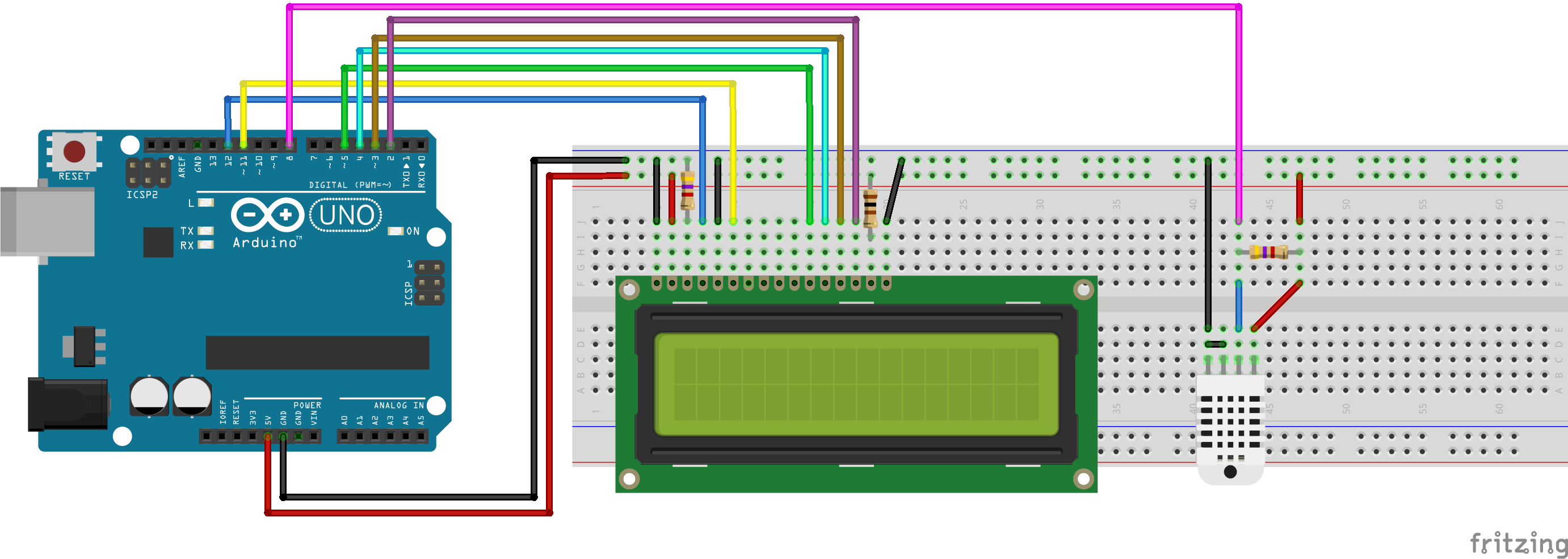

对于Arduino我也是个初学者,今天学个如何使用DHT11温湿度模块和LCD1602显示模块来制作一个温度湿度仪器。
搜索了很多的相关资料,包括DHT11模块的类库和原理图,和LCD1602的接线和原理图等资料,终于搞定了这个实验制作。
DHT11的类库会作为附件提供
1、DHT11的连接线路比较简单,在数据信号引脚(2脚)上要接个上拉电阻,阻值根据文档要求是4.7kΩ,其他没有特别需要注意的。
2、LCD1602的连接线路有点复杂,需要注意的是V0(3脚)可以接一个4.7kΩ的电阻,可以增加LCD1602的对比度,这个阻值可以根据自己的1602显示效果来调整的,并不一定是4.7k。另外注意的是第15脚是1602的LED背光的正极,需要接一个100-200Ω左右的电阻,以调节背光的明暗度。
LCD1602默认是英文显示,如果想要用中文显示“温度”“温度”的,就要建立字库,对于我这个初学者来说,就不要太复杂了,先用简单的方式来做,有必要再进一步研究。
实验所用到的材料有:
Arduino Uno,面包板,电阻(200Ω*1,4.7kΩ*2),DHT11模块,LCD1602模块,杜邦线等
连接示意图
原理图
源代码

代码是由DHT11类库自带的示例代码进行修改,增加了LCD显示的代码进去。
有网友说DHT11模块的温度湿度不是很准确,这个大家可以自己感觉,我对比过觉得还是比较准确的,也有网友说它的响应速度慢,其实这个真的见仁见智,感应器的灵敏度再高也不可能秒变的,反正日常家居温度温度检测是能满足的。
附件里有两个文件,一个是DHT11的说明文档PDF格式,一个是Dht11.zip类库,要加载到Arduino的库里才能使用,LCD1602的类库在Arduino的库管理里搜索安装即可
