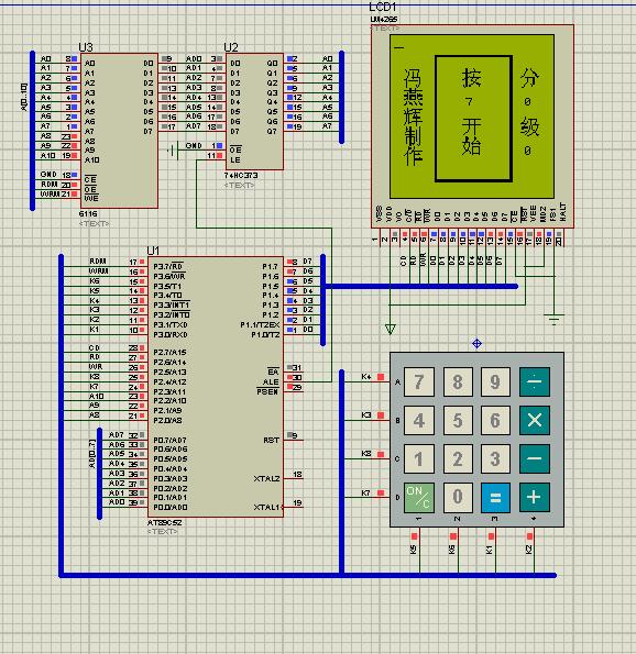

单片机Proteus仿真做小游戏“俄罗斯方块”源程序
