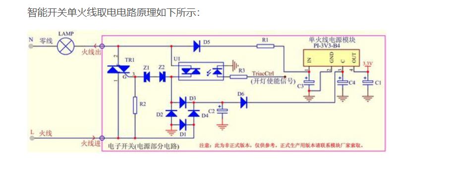

ID:689887 发表于 2020-2-4 16:07 | 只看该作者 回帖奖励 |倒序浏览 |阅读模式
大牛们帮忙分析一下单火取电电路

ID:294296 发表于 2020-2-4 18:07 | 只看该作者
可控硅没有导通短路时,灯泡那一边就是零线。
ID:476699 发表于 2020-2-4 19:23 | 只看该作者
有了D1的存在,这个电路不算是单线取电了吧?
ID:642838 发表于 2020-2-4 21:32 | 只看该作者
待机状态,由半波整流,R1限流给模块供电
导通后,由D1----D4组成全波整流,给模块提供稳定的2次供电电压
ID:207589 发表于 2020-2-4 23:41 | 只看该作者
你这个图好像有问题吧  可控硅没接反吗?另外接地线 如果真的接地 等效于0线
ID:679425 发表于 2020-2-5 10:56 | 只看该作者
可控硅好像是接反
ID:642838 发表于 2020-2-5 16:18 | 只看该作者
可控硅没有接反,R2接在T1和G级,防止误触发。
作用光耦导通,可控硅才会触发

ID:169849 发表于 2020-6-11 01:46 | 只看该作者
我可以确认的说,上面那个厂家的的可控硅方案原理上没有问题 。存在致命缺陷就是非常容易坏。特别是接LED灯时这套方案根本不成熟

ID:88256 发表于 2020-6-30 12:29 | 只看该作者
所谓单火线取电,指的是没有用零线,整个电路(红框中)只有一进一出的火线,还是单火线取电的

ID:88256 发表于 2020-6-30 12:33 | 只看该作者
此接地非彼接地啊,仅是电路的参考电位点

ID:953372 发表于 2022-9-4 18:50 | 只看该作者
我去看了一下官方的电路图和取电模块本身的数据手册,发现电路图下面的元件选择直接抄模块手册中的了,而且元件标号都不改,就说怎么怪怪的。第二就是模块CIN引脚手册说它的极限电压是直流13v,经过整流桥整流后310v直接输入进去不会有问题吗?希望能有大佬解答。
20#
ID:420836 发表于 2022-9-5 01:38 | 只看该作者
如果 CIN 上的电压大于输出电压 3.3V,则模块关闭。

ID:491875 发表于 2022-9-5 17:52 | 只看该作者
在下陆一发 发表于 2022-9-4 18:50
我去看了一下官方的电路图和取电模块本身的数据手册,发现电路图下面的元件选择直接抄模块手册中的了,而且 ...
整流桥输出不是310V而是稳压二极管的值。

ID:953372 发表于 2022-9-8 11:44 | 只看该作者
原来如此,意思是D1~D4用的是3.3v稳压二极管组成的整流桥吗?我还以为那部分直接就是个整流芯片了。
