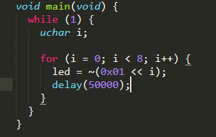

ID:245004 发表于 2020-2-8 16:00 | 只看该作者
“u8  cnt” 定义变量应放在首行,led赋值不应该放在首行。
程序中cnt没有变化,led反复取反,结果不易控制。
一般是这样写的:
