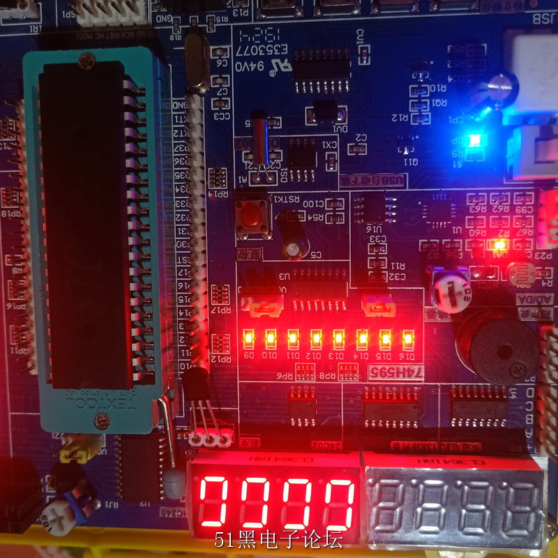

EEPROM实验里面,数码管显示四个管的b段都不亮是怎么回事

ID:235200 发表于 2020-2-9 00:43 | 只看该作者
这种现象一般要检查P04这一根线与数码管的第2脚之间的通路是否连接好,P04至74595的第6脚,74595的第15脚至数码管第2脚用万用表测量通断
