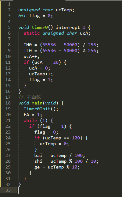

定时器时间短,中断太频繁了。一般这样写可以避免此类问题:

ID:213173 发表于 2020-2-11 07:37 | 只看该作者
1.红色部分代码放在主函数中可能是因为主函数查询aa周期大于中断周期,前一次查询aa<20,后一次查询aa>20,aa不能及时清0而出错。
2.如果在主函数中改变查询条件 if (aa>=20),虽然不会出错但有可能积累误差而计时不准。
3.比较好的方案是添加一个标志,在主函数中查询这个标志。
定义一个全局位变量
bit flag;
void timer0() interrupt 1
        TH0=(65536-50000)/256;
        TL0=(65536-50000)%256;
        aa++;
        if(aa==20)
                aa=0;
                flag=1;
主函数中查询
        if(flag==1)
                flag=0;
                temp++;
                bai=temp/100;
                shi=temp%100/10;
                ge=temp%10;
