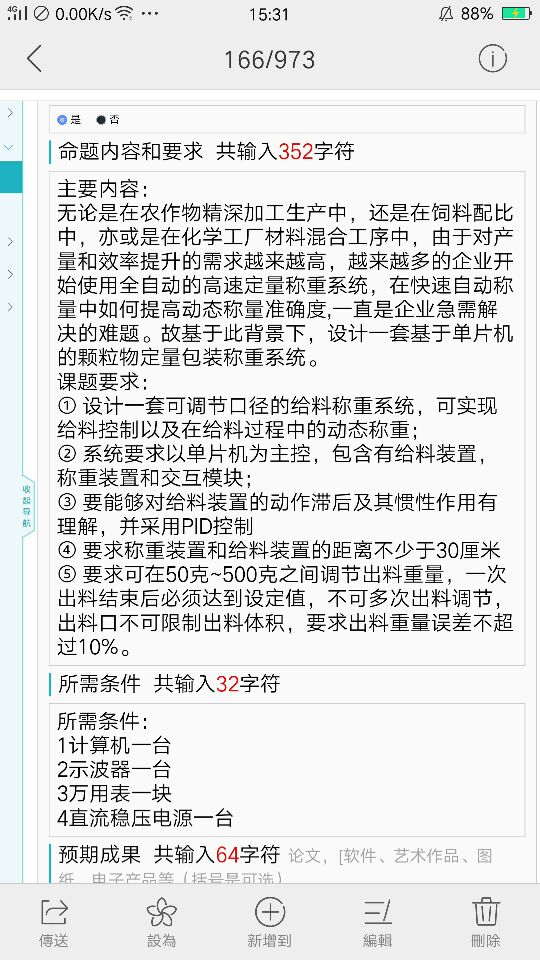

整体思路是PID输出控制舵机,舵机输出角度来遮挡出料口的面积
我目前做到的大概就是一个电子秤(能够用键盘输入设定重量)
写了PID位置输出函数,师傅说还要标定流量流速什么的,不是很懂,希望大佬能解答一下

这个我明白的,但是不明白流量流速标定这块,师傅说舵机控制的量应该是流量
ID:558309 发表于 2020-2-27 18:38 | 只看该作者
流量是你的控制量啊,你要把流向的期望作为你PID的期望值,电机来控制流量达到期望值
ID:313294 发表于 2020-2-27 19:11 | 只看该作者
出料口用舵机加挡板来控制大小,口大流出的料就快、多,这不就是流量流速吗,每秒流出多少料
