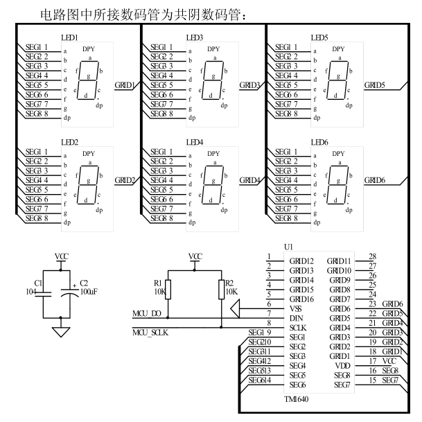

    1、根据手册描述:SEG(段)为P管开漏输出(-200mA),GRID(位)为N管开漏输出
(+20),是不是指每一个脚都可以单独达到标称电流,还是指总电流?
    2、按电流的方向,驱动数码管的电流应该是从GRID(位)的正级输出经过数码管之
后,再到SEG(段)开漏输入,照这样说使用的数码应该是先由连接到正极输出的GRID
(+20)的公共极,即共阳极才对,但手册上写的和它画的电路都是共阴极,难道是我搞
错了哪里吗?
    3、数码管的动态扫描频率一般几百HZ不就可以了吗?为什么这个手册上写有450KHZ
,难道这么高也行?或者要通过程序手动降频?或者这指的不是动态扫描频率?
    4、如果我想利用三级管扩流,用多个LED做段显,是不是只能用PNP三级管?电路应
该怎么连接?

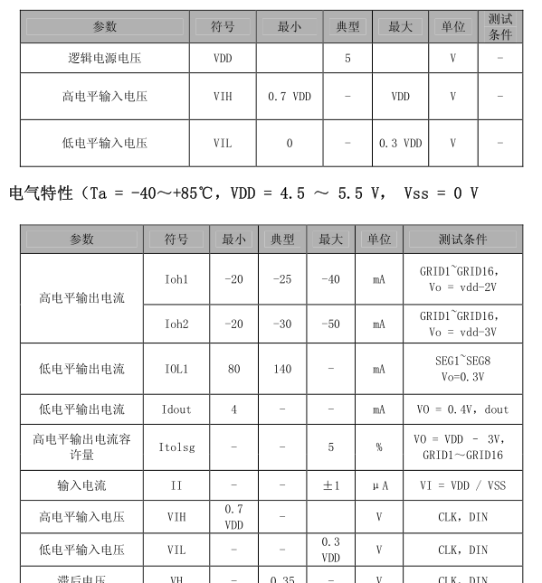

为方便,把几个主要地参数上图:

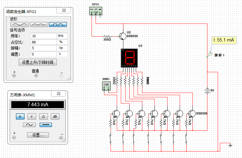

ID:33336 发表于 2020-2-11 14:24 | 只看该作者
我把数码管扩流部分搭了个仿真线路,数码管可以点亮,但不知做成实物会不会有什么问题,请前辈指正!
(+20),是不是指每一个脚都可以单独达到标称电流,还是指总电流?->>>我看手册seg 最大 50ma GRID最大200ma

->>>我看手册电流应该是SEG->GRID

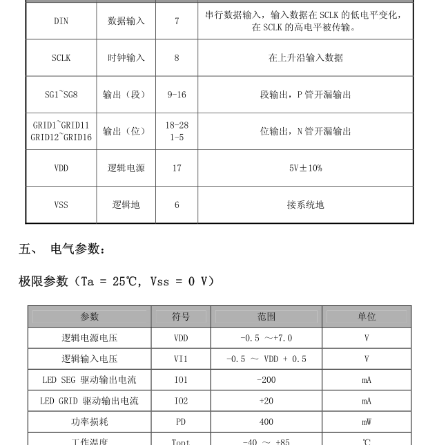

   3、数码管的动态扫描频率一般几百HZ不就可以了吗?为什么这个手册上写有450KHZ,难道这么高也行?或者要通过程序手动降频?或者这指的不是动态扫描频率?
->>> 手册450kHz是振荡频率,振荡频率应该和扫描频率成一定关系

        首先非常感谢兄台帮我解答问题,1和3两个问题我基本了解了,但第2个问题我还是不明白怎么是你说的SEG > GRID呢?  SEG输出是负电流-200mA,难道还能输出正电流?第4个问题我说的多个LED做段显,意思是指一位数码管有七段(不算点),每段用多个LED,这样电压和电流靠TM1640驱动芯片直接驱动肯定是不够的,所以需要用晶体管或达林顿阵列管放大功率。
