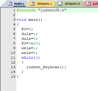

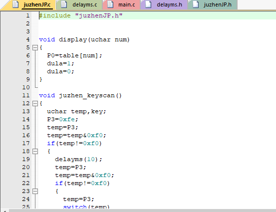

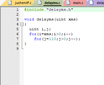

大佬们能给看一下这个错误是咋回事么?ERROR L104: MULTIPLE PUBLIC DEFINITIONS
错误如图
错误如图
错误如图
程序部分如图
程序部分如图
ID:235200 发表于 2020-2-11 23:57 | 只看该作者
这种情况可能问题出现在你头文件中,因为你在两个文件中都包含了juzhenJP.h这个头文件,而这个头文件中你定义了引脚功能或端口,所以两次引用该头文件就会出现重复定义L104这样的错误

ID:235200 发表于 2020-2-13 13:12 | 只看该作者
banalsheep 发表于 2020-2-13 10:31
头文件用条件定义避免多次调用:
#ifndef __XXX_H
#define __XXX_H
关键还要看头文件中的内容
#ifndef __XXX_H
#define __XXX_H
unsigned char x;
#endif
上面的头文件在两个文件中调用就出现上面的错误
ID:679425 发表于 2020-2-13 13:30 | 只看该作者
ID:462827 发表于 2020-2-14 13:22 | 只看该作者
头文件没搞好,反复包含造成重复定义了,所以要在*.h中要用条件宏把一些有可能会复杂包含的内容给放进去。
