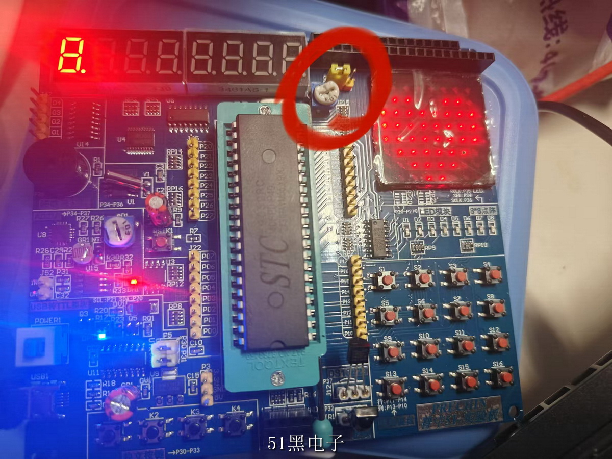

本人大一新手,,普中51单片机A2,按照视频敲完代码,烧录之后8*8LED点阵第一个点就是不亮是为什么??(如图中所显示状态),求大神给出解决方案。。十分感谢!

最后一个数码管旁边不是有一个黄色跳帽,跳到左边2个插针就行了

看硬件原理图,8*8点阵模块连接的是芯片74HC595,OE需为低电平,所以把OE跟GND短接起来。

以后这种问题仔细看原理图,短路帽的问题。

数码管旁边有一个黄色跳帽,跳到左边2个插针

就是这个地方
