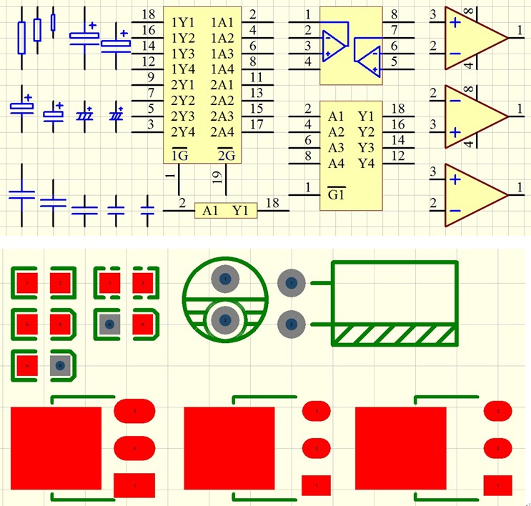

一直使用Protel99SE至今,所有原理图元件和PCB封装一律自己做,软件自带的库一个都不用,每次画图没有的原理图元件和PCB封装就自己画,已经成为常态,日积月累,我的原理图元件和PCB封装不敢说多么丰富了,但是,足够我用。请大家看,原理图元件的电阻电容画了好几种,74HC244也画了三种,整个的、1/2复合元件、1/8复合元件,双运放画了四种,整个的、和1/2复合元件,1/2复合元件又分三种,带电源同相输入在上的、带电源反相输入在上的、隐藏电源的。再看看PCB封装,同样0805贴片封装,我画的可以区分出是电阻、电容、磁珠、LED,贴片LED也画了三种,不带钻孔的和两种带钻孔的,电解电容的封装,想怎么画就怎么画,SOT-223的封装也是画了三种。这些自己画的原理图元件和PCB封装可以让原理图画的非常灵活简洁明了,关键是更改起来和调换管脚相当方便,最终让PCB的布通率大大提高,也大大加快了画图速度,只要手头有元件的实物和资料,没有画不出来的原理图和PCB图,自制原理图元件和PCB封装是提高PCB的布通率和加快整个画图速度的捷径,反观一些不太愿意自制原理图元件和PCB封装的人,表面上看可以节约时间,实际上遇到没有的原理图元件和PCB封装,到处去找,甚至去网络上跪求,反而费时间,画图速度和画图质量都没有办法提高。
