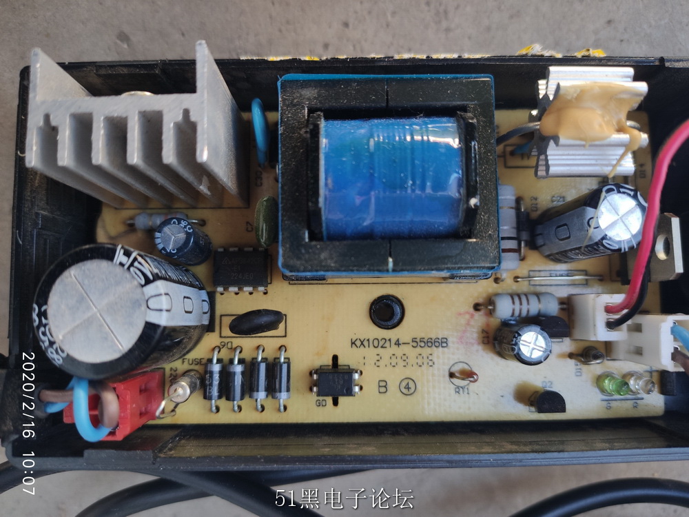

有一个不用的电动车充电器48V,我想改一个12V的充电器。不知道怎么改,各路大神给点建议

改3842的反馈,比较麻烦。

需要换掉那个开关变压器,否则难度有点大

要么改反馈,要么换变压器,什么加降压模块,是ZZ行为吗?

在内部改动的话恐怕已经没有空间了,电器较多而散热不到位容易着火。

推荐吧里面的元件拆出来,单独安装,在外接降压板
这样比较方便、安全

目测 单路输出直接采样的 变压器,拆输出绕组,取值是原来的1/4,改TL431(基准电压ic)的分压电阻,取值是上偏置电阻的1/4,使基准电压2.5V.即可。。。稍微要有点动手能力。

把变压器的二次侧匝数减少,就可以了?
ID:505162 发表于 2020-2-25 09:35 | 只看该作者
压差太大了,得重新绕制变压器次级线圈
