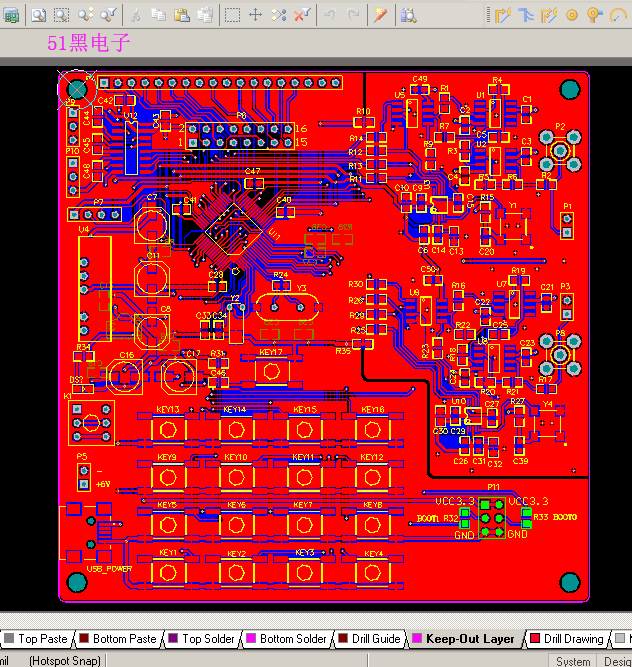

基于stm32和ad9833的信号发生器,原理图+PCB文件

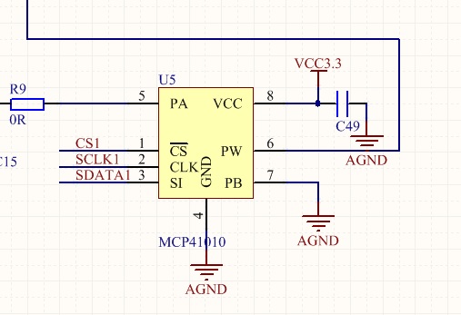

本人毕设时做的基于stm32的dds信号发生器设计,所设计的信号发生器包含双路信号输出,
ad9833是dds芯片,通过spi配置,输出正弦、三角波、矩形波,
mcp41010可调节输出的电压幅度,
预留了按键用于输入数据,
以及正点原子0.96寸oled的接口
全部资料51hei下载地址:

楼主,AD9833与STM32的SPI是不是连接错了
