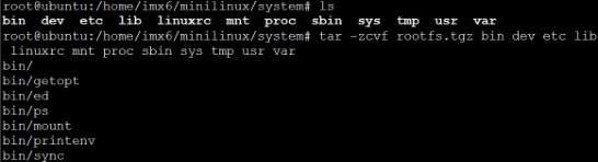

在“/home/imx6”目录(在前面编译 android 系统的时候新建过这个目录,如果没有可
以自己新建一个)下,使用命令“mkdir minilinux/”新建 minilinux 目录,使用命令“cd
minilinux”,将前面“home/cym/exynos4412/linux/app/”目录下的“system”文件夹
(或者前一小节中介绍的,制作好的文件夹)拷贝到 minilinux 目录下,然后进入
“system”目录,使用“ls”命令,如下图所示。
然后使用压缩命令将文件系统打包
“tar -zcvf rootfs.tgz bin dev etc lib linuxrc mnt proc sbin sys tmp usr var”
使用命令“ls”,如下图所示,可以看到“rootfs.tgz”压缩包,这个就是制作好的最小
linux 系统镜像。
