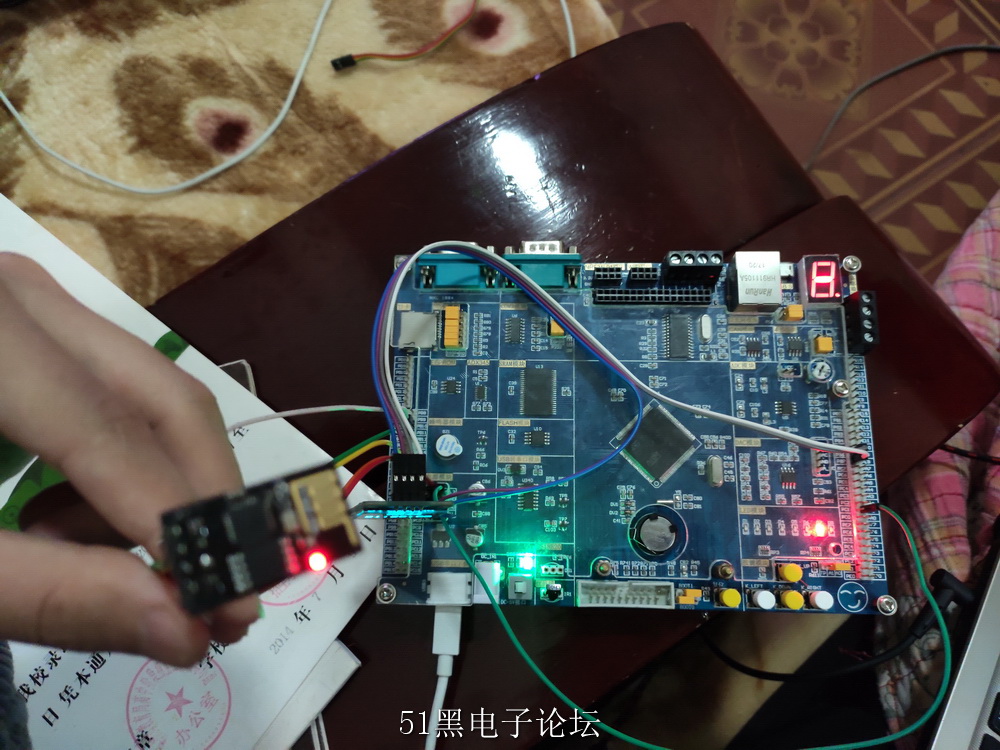

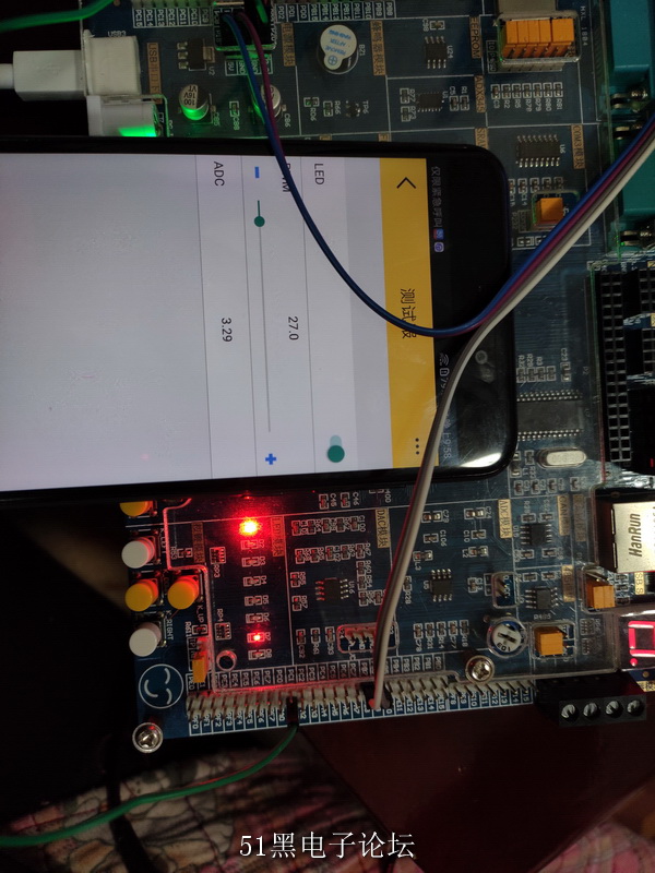

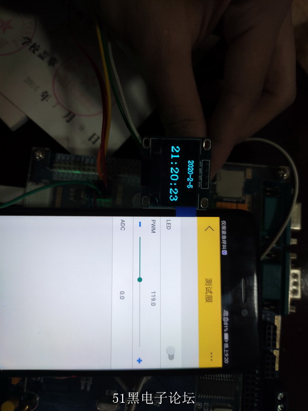

经过多次努力,用STM32F103ZET6开发板+ESP8266+0.96OLED显示屏(获取NTP网络时间)做的物联网实验终于调试成功,效果如图所示,程序见附件。
制作出来的实物图:

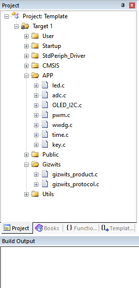

……由于实验代码太多,这里只展示main.c里面的函数,具体程序见附件。
