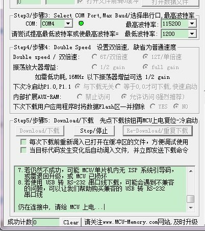

2.出现“ Chinese:串口已被其它程序打开或该串口不存在”的提示 如下图
图片点击可在新窗口打开查看
 出现这样的提示 可能是你更换了电脑或者换了插usb转串口线的usb口导致com口的号码发生了变化,重新打开设备管理器查看 com端口号 然在stcisp软件上改一下即可.
  如果com端口号正确的 还是出现这的提示,可尝试把usb转串口线换一个usb接口插入 然后在更改相应的端口号
  如果还是这样 可尝试用直流5v的独立电源给板子供电(用usb充电器即可,要500毫安以上的)

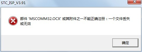

1.在WIN7系统下有时候会提示:“部件'MSCOMM32.OCX'或其附件之一不能正确注册:一个文件丢失或无效” 要解决这个问题很简单,在stcispv391.exe上单击右键点“以管理员身份运行”就可以了.
