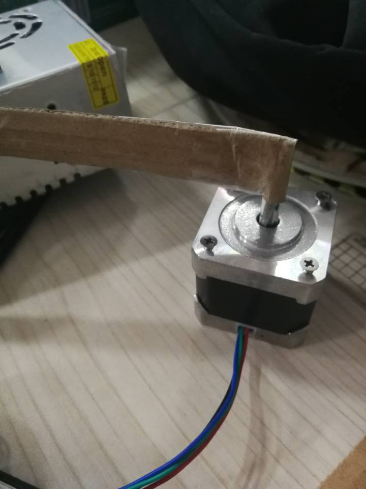

之前做包裹分拣设计,最后完成的模型里需要进行分拣,故用步进电机来实现,附件包括源代码以及此设计中步进电机相关文档,原创的,与大家分享,希望大家多多指教。
看图:步进电机通过转动不同角度将包裹分拣到不同区域。

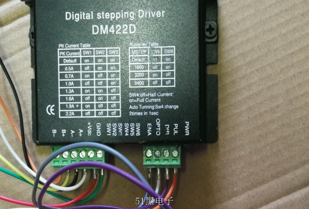

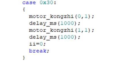

          在此次系统设计中,根据包裹分拣情况将DM422D的微步细分数设定为1600/18步/转,SW5和SW6的状态分别为off和on。设定工作电流为1A,因而SW1、SW2和SW3的状态分别为off、off和on。根据开发板引脚的使用情况,设置PUL(脉冲信号)连接PE.5、DIR(方向信号)连接PE.4、ENA(使能信号)连接PE.3OPTO(选择信号)连接5v电压。
