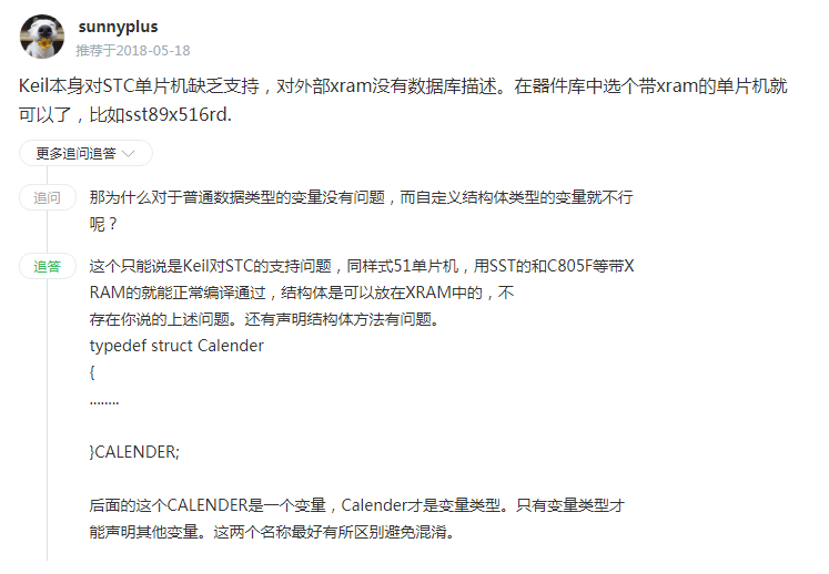

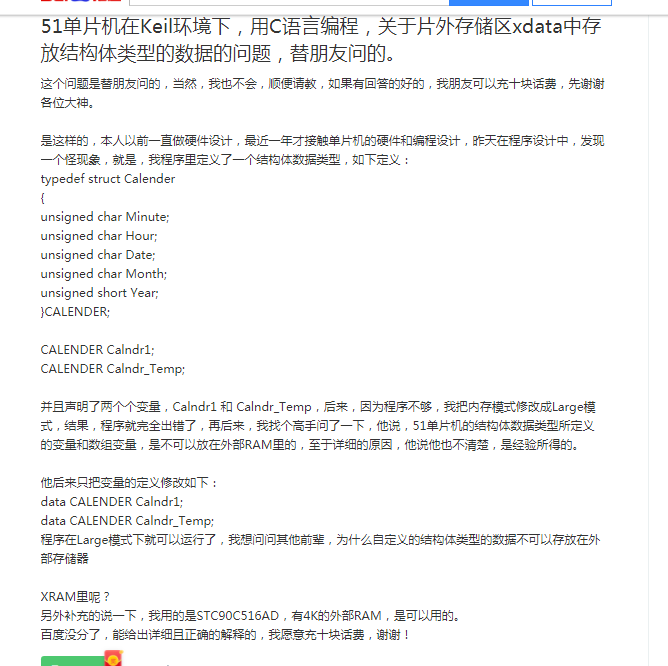

最近没事看着手头不少闲置的STC的单片机,拿来捣鼓下.之前一直用PIC的单片机,使用结构体变量没出现什么问题,这次换成STC的单片机发现编译没问题,运行起来确不正常,百度一下发现也有人遇到类似的问题,但是按照他们的方法也没能解决.                                                                                                下图是网上的提问:
